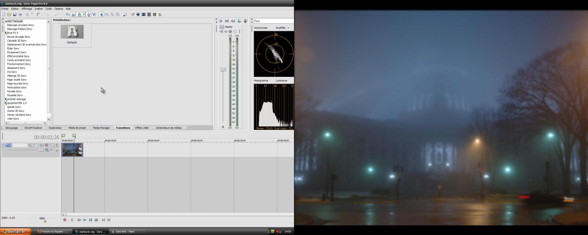

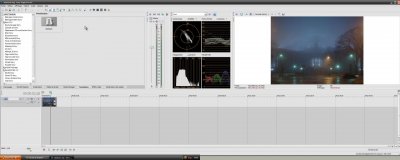

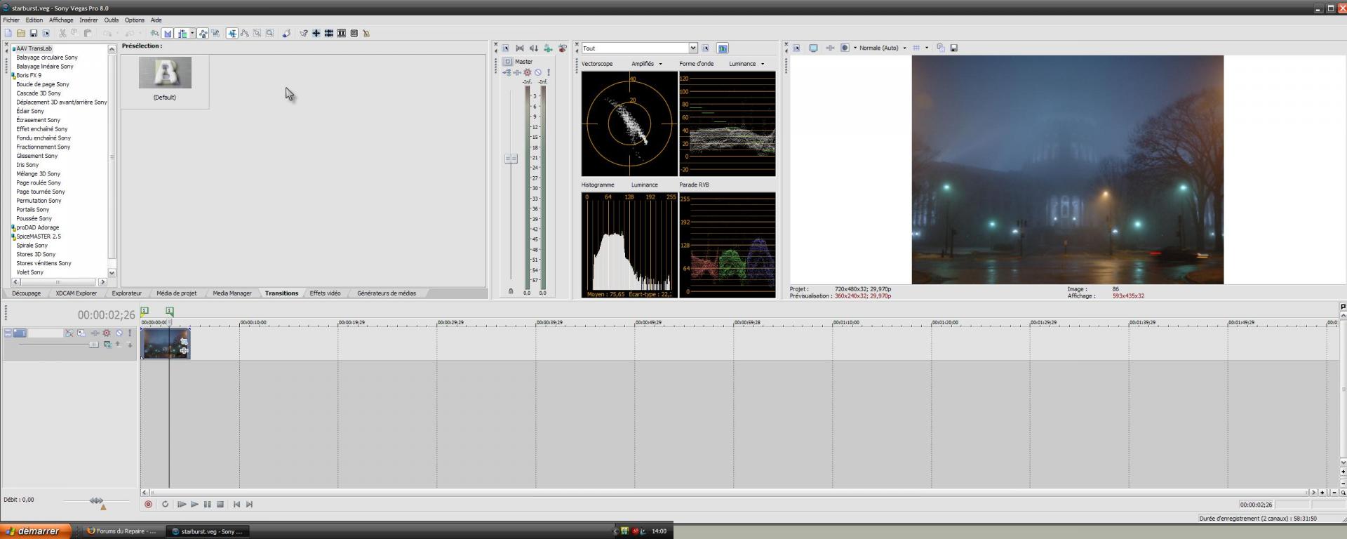

  15. xdocsteph
    1 520
    376
    Personnellement j'utilise 2 écrans de 19'' que j'ai calibré avec la sonde blue eye pro de la Cie et mon affichage de Végas se fait avec le bureau étendu. De plus en cliquant sur le moniteur de le fenêtre de prévisualisation un des 2 écran passe alors automatiquement en moniteur de prévisualisation ce qui est la solution la plus simple que j'ai trouvé. Je vous joint des captures d'écran pour mieux comprendre , pour revenir en mode normal il suffit d'appuyer sur la touche Echap. Je possède également un boitier Canopus ADVC 110 mais s'il permet de numériser un fichier vidéo il ne permet pas les sorties que en DV firewire, S vidéo et RVB .
