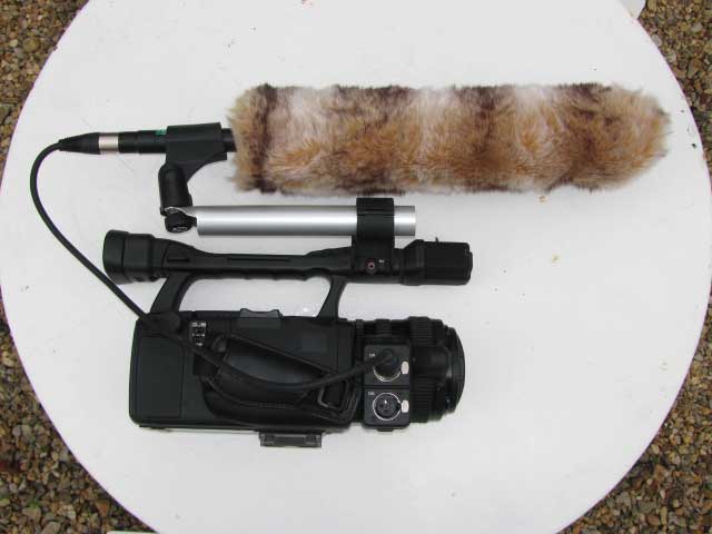

    Une dernière note: vous verrez ici le genre de suspension souple et bonnette anti-vent que je projette de réaliser pour mon micro...

    Oui, oui. Entretemps, j'ai même rajouté de la fourrure sur la bonnette pour diminuer la sensibilité au vent.
    Ceci étant dit, je ne m'en sert pas tous les jours non plus.

    D'un autre côté, il y a des membres qui étaient contents de leur 9600 ici.... Au niveau du 9900, le mien a un niveau de bruit très faible (et effectivement pas de pile). De là à dire qu'il est "très bon"... Y a-t-il un seul micro "Canon" sur le marché qui soit "très bon"? Par principe, ces micros souffrent de problèmes acoustiques qui les rendent peu adaptés aux enregistrements de musique (par exemple). En revanche, pour sortir quelqu'un qui parle à quelques mètres, c'est super.
    Une dernière remarque: je rappelle que le 9900 est très encombrant (très long). C'est son inconvénient principal. Je joints une image du bricolage que j'ai fait pour l'utiliser (copie de J-Rod), image que j'avais déjà publiée ici d'ailleurs.
