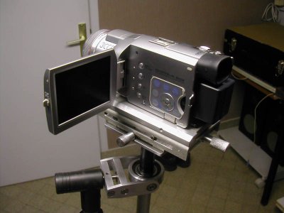

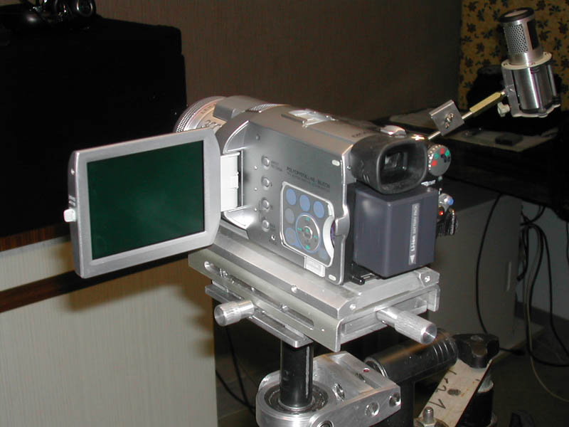

    Encore un me direz vous...
    Je l'ai terminé il y a quelques jours...
    C'est vrai que j'ai aun bel atelier de mécanique...ça aide !
    à chacun son métier...
    Le réglage statique et dynamique est très précis....(et facile ...)grace aux réglages
    micrométriques
    Le voici sur son support avec un petit camescope (nvgs400)
    Un peu dur a utiliser avec la pd170 (1800gr)
    Voila...plus qu'à me faire la main.
    Amicalement, Bernard à Grenoble
  2. Patriceréal
    50
    Pour ce que j'en vois, cela semble fort bien fait... C'est toi qui a réalisé la platine de réglage longitudinal/latéral... Si oui, un véritable travail de pro... Quel est le poids de l'ensemble (sans caméra) ?

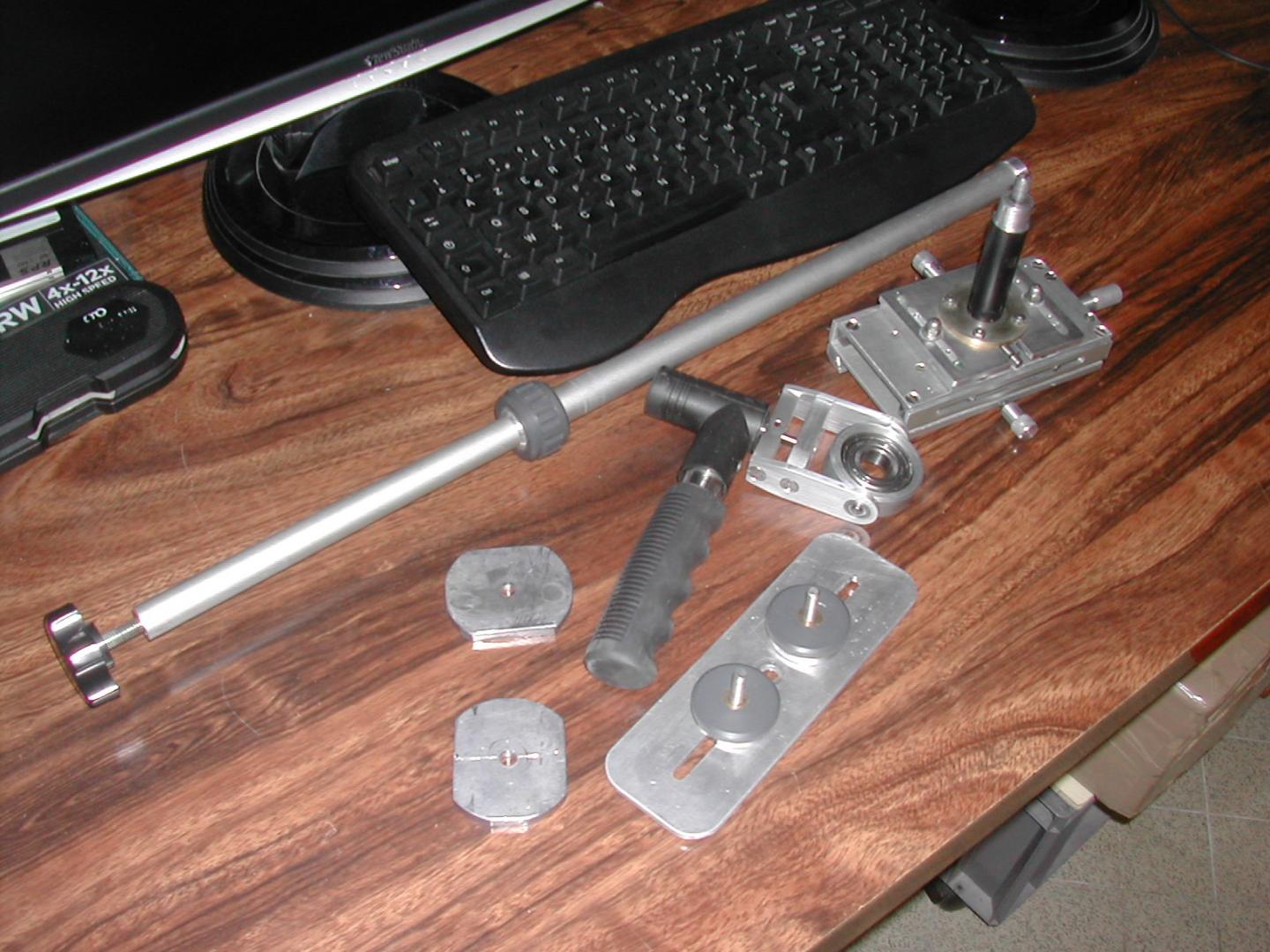

    Steadycam
    Merci pour vos flatteurs commentaires...
    Eh bien oui,j'ai tout réalisé moin même...
    Voici l'appareil démonté en attendant de le peindre.
    Pour les réglages c'est un régal si les pièces sont parfaitement usinées...
    Je vous souhaite une bonne continuation.

    Ah ! oui!...
    J'avais oublié de le peser!
    920 grammes sur la balance de la cuisine !
    Sans les poids bien sûr...
    Compter +220 grammes pour le nvgs400 et 400 grammes pour une pd170 ou vx2000.
    Voila!
    à bientot.
    Bernard à Grenoble

  6. albynos83
    Superbe travail, la finition des pièces fait rêver... Je vais prochainement me fabriquer une steadycam, basée sur le modèle du Glidecam 2000. J'ai dessiné les plans, déniché la plus part des pièces. Mais j'ai des questions, auxquels je sollicite ton aide:
    - Quelle solution as-tu opté pour accrocher la façade intérieur du roulement à billes et la colonne centrale? Colle? Autre?
    - Quels vis as-tu choisi pour bloquer le "U" de la poignet avec l'ensemble du roulement? En sachant qu'il faut permettre la libre rotation du "U".
