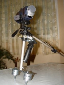

    Voilà j'attend de filmer ce week end pour voir le résultat.

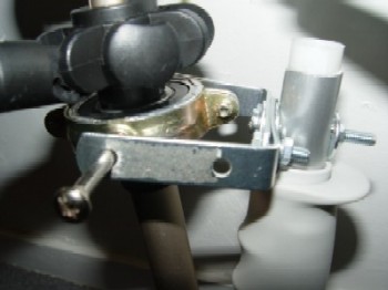

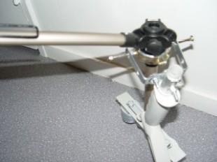

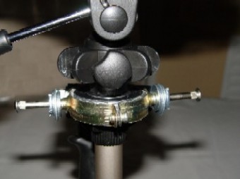

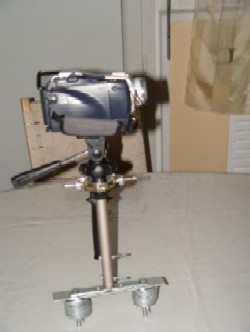

    Ce steady est composé :
    - 1 trepied de marque unomat
    - 1 roulement à bille
    - 1 poignée perceuse
    - 1 patte d'assemblage
    - 2 pattes d'assemblage equerre
    - de la visserie
    - 2 collier de goutière assemblés
    Si vous voulez le descritifs n'hésitez pas à me le demander.
    Faut dire que j'ai pas mal galérer à trouver l'équilibre.
    Mais en y ajoutant le pied du trepied sur le côté, il me sert de manche et je peux contrôler les mouovement de caméra tout en gardant la fluidité.
    A +

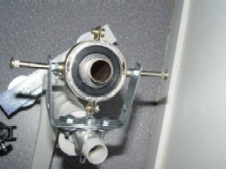

    bravo pour ce stabilistaeur...

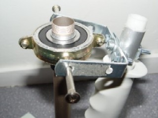

    peux tu faire qulques photo en gros plans des articulations s'il te plait? car pour le moment je ne distingue pas tres bien comment tu as reussi a faire ton "T" renversé.

    Pourrais-tu stp communiquer + de détails pour le matériel et le montage?

    mon steady a moi relooking

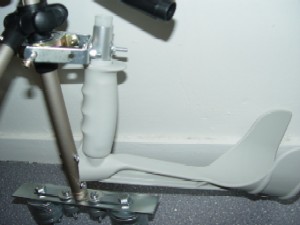

    Bonjour a tous,
    Désolé pour le retard, mais depuis le dernier post, j'ai eu une idée.
    Le poid du steady + le camescope pèse un peu au niveau des avant bras, donc j'ai utilisé le manche d'une canne anglaise " bequille", pour répartir le poid.
    Gain en stabilité et en maniabilité beaucoup beaucoup plus importante.
    voila ce que cela donne,

    voici d'autres photos

    Dis moi, ou as tu trouvé ce roulement, quelle taille fait il? Et enfin quelles tailles sont disponible?
    Merci et bravo pour ton petit montage.

    J'ai fais le tour des sites internet, et notament sur le site de dvforever.
    Tu trouveras ce roulement à castorama, je l'ai encercler à l'aide de 2 colliers de goutières que j'ai vissé ensemble pour former le cercle.
    Roulement à bille 47x14x20 (ref. Casto : 182740) 5,50
    Tous les produits provienne de Castorama, à l'exception du trepied et de la bequille.
    si t'as besoin d'aide n'hésite pas, tu peux peut être même l'améilorer.
