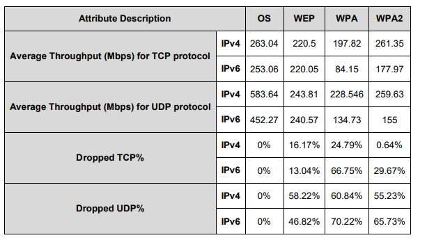

    bon, comme je suis dans la periode d'optimisation, j'ai fait une petite recherche sur le wifi.
    Comme chacun le sais le WIFI repose sur plusieurs caracteristiques (frequence, encryption, protocol etc...) qui influencent la performance
    voila une table qui liste quelques consequences de ces choix
    la table liste les debits obtenus avec les differentes encryptions WEP, WPA, WPA2. l'asbence d'encryption est dans la colonne OS (open system)
    Les chiffres qui nous interessent ici sont les pourcentage de la seconde partie.
    on voit qu'en TCPIP V4, on a une perte de 16% si on encrypte en WEP, 24% si on encrypte WPA et seulement 0.64% en WPA2. La raison est que les points d'acces sont optimises pour utiliser le WPA2.
    en IPV6, ca se gate un peu, avec des perte a preu pres identiques en WEP, mais 66% en WPA et 29% en WPA2. On a donc interet a laisser tomber l'IPV6.
    On a aussi des chiffres interessant du cote de TCP versus UDP, ou on voit que l'UDP est deux fois plus performant que le TCP (debits dans la premiere partie de la table).
    Mais si on utilise de l'encryption sur de l'UDP, les pertes sont assez colossales.
    en IPV6 on perd plus de 50% de bande passante quelque soit le type d'encryption.
    Moralite: si vous connectez des appareils en WIFI, n'utilisez pas d'encryption, cachez le SSID (ca evite aux autres de se connecter desssus facilement, utilisez une protection par adresse MAC si vous avez besoin d'une certaine securite, desactivez l'IPV6, et si possibles connectez avec le protocole UDP au lieu de TCP si possible.
    Par chance, la plupart des protocoles de streaming supportent tres bien l'UDP, alors que pour certains autres usages, seul le TCP est possible.
    La difference entre le TCP et l'UDP, c'est que chaque paquet de donnees envoye en TCP, necessite une reponse (recu ou pas) , alors qu'en UDP ce n'est pas necessaire. (mais si on perd un paquet de donnee, on ne le saura pas, sauf si l'application qui traite les donnees a la reception est concue pour ca).
    Comme certains protocoles de transmission de donnee sont concus pour accepter un signal degrade (le mpeg2-Ts par exemple ou certains formats audio) , l'UDP est un risque mineur qu'on peut accepter au vu des debits superieurs obtenus. Par contre , pour un transfert de fichier ou on voudrait eviter des erreurs ou des pertes, le TCP semble parfaitement adapte.
    On oppose aussi parfois TCP et UDP sur le temps reel de la transmission.
    On suppose que dans une transmission en temps reel, la vitesse a laquelle arrivent les donnees est plus importantes que leur integrite.
    Par exemple un signal audio ou video est une ligne qui se deroule dans le temps, donc on cherche a assurer cette continuite. autrement dit, si les donnees composent une phrase, il est important de recevoir les mots et les lettres dans l'ordre, meme si il peut en manquer quelques unes, le message restera probablement comprehensible.
    Pour un transfert de fichier qui ne sera valide qu'une fois le dernier bit recu, il est peu important qu'on recoive la fin du fichier avant le debut, pourvu qu'on recoive tout correctement.
    Par exemple, le VPN que j'utilise permet de choisir TCP ou UDP et activer l'encryption ou pas.
    Pour mon point d'acces, j'ai choisi un reseau ouvert (donc pas d'encryption) , cacher le SSID, et dans l'application Switcher Studio on peut desactiver IPV6.
    A noter aussi que les ralentissements s'accumulent si on connecte beaucoup d'appareils sur un point d'acces avec un CPU pas trop performant (cas des points d'acces grand public bas de gamme) , qui aura de la peine a gerer plusieurs flux encryptes simultanement.
    Avec ca sur toute la ligne , je devrais bien gagner minimum 20 a 30% de performance sur la transmission.

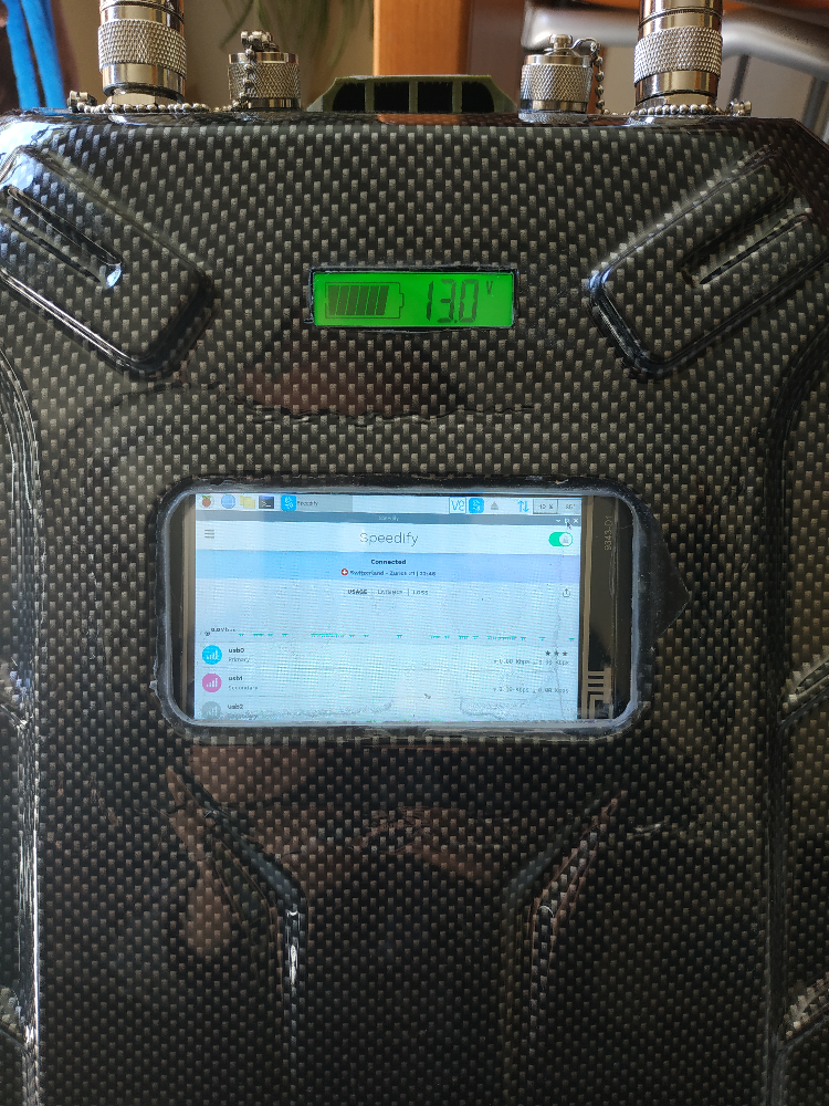

    voila j'ai recu l'ecran 4 pouces pour le raspberry
