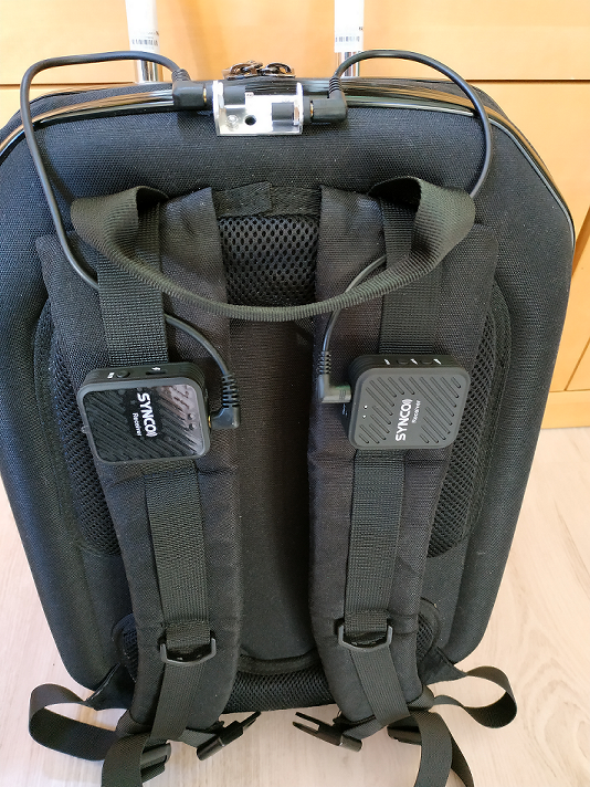

    bon , pour en revenir au sac, voila comment je vais monter les deux recepteurs SYNCO G1 A2
    , comme ca soit je branche le minijack dans la pris casque pour aller dans le petit mixeur passif,
    soit je branche le minijack dans la sortie micro pour aller dans le zoom H6.
    j'ai des cables en "coil" (extensibles) et ca fait vraiment bouteille de plongee cousteau.

    et voila, c'est fini. Je viens de brancher la petite table de mixage passive sur les micros sans fil, et la sortie de la table sur l'entree micro de l'IPAD. son fort et clair, me reste meme 2 entrees stereos pour ajouter 4 micros si necessaire. Donc test ok.
    je pensais utiliser le zoom H6 , mais ca me fait un cable et un adapteur en plus vers la tablette, sans compter une petite carte son usb pour convertir le son analogique en digital.
    Avantage, ca me donne la stereo en streaming, inconvenient ca devient une vraie usine a gaz.
    Solution a garder en reserve parce que sur les iPad plus recents, le minijack n'existe pas, donc il faut de toute facon passer par un adapteur (lightning ou usbc-c).
    Mais pour l'instant je fais en mono , ca me va.
    autre tentative, je pensais utiliser une table de maker hart "just mixer 2" qui comporte une sortie analogique ET usb , et est toute petite. Mais bon semblerait qu'a part ajouter du bruit ca semble pas etre une solution viable, donc j'ai abandonne cette idee avant meme de recevoir ladite table. Je testerai quand meme quand je la recoit.
    le mixeur passif a pas mal d'attenuation, mais par chance le recepteur Synco a deux sortie, une ligne et une autre ecouteur et sur celle ecouteur c'est nickel (sur la sortie ligne ca marche aussi , avec un niveau un peu moins fort).
    le sac est donc operationel , son et video et streaming (reste a faire des tests de ce cote, pour voir avec 3 cartes SIM ce que ca donne cote speedify ).
    Faut aussi que je fasse le test du son avec tout le bazar allume pour voir si toutes ces ondes se melangent pas les pinceaux (zizouilles )

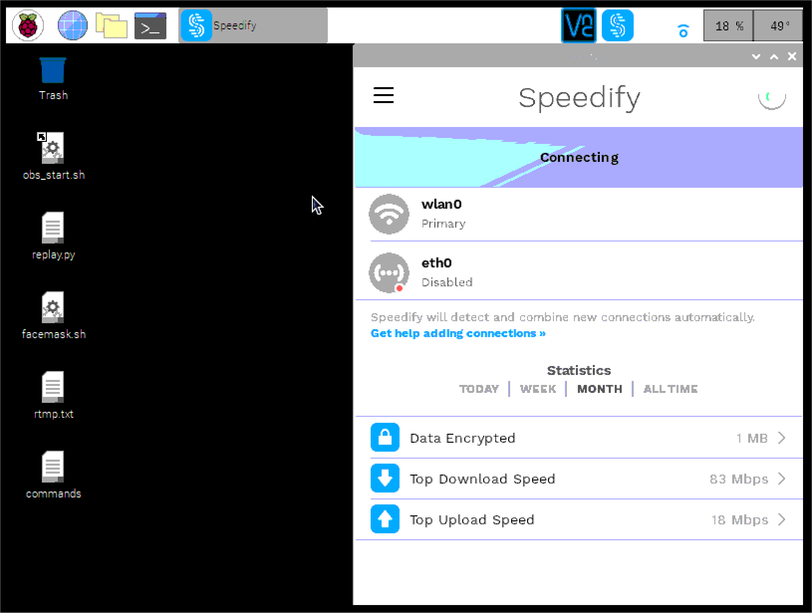

    comme j'ai deja un raspberry a bord du sac (pour gerer le speedify et les 3 connexions 4G),
    l'ideal serait de streamer depuis la tablette directement vers le serveur raspberry en local, et depuis la vers youtube.

    Hier, j'ai fait un streaming (ceremonie du 8 mais 1945) et j'ai pu tester speedify avec 2 connections 4G.
    une carte est une prepayee ORANGE, l'autre est un abonnement standard ORANGE, les deux etaient dans un routeur de poche Huawei. Le pc etait connecte en wifi sur un des routeurs, et l'autre en usb.
    pas eu de probleme de connection.

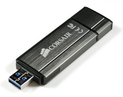

    bon maintenant que le raspberry pi 4 tourne bien, on va ajouter une clef usb sur un des ports USB 3.
    Pourquoi ? parce que le systeme (linux, version Debian buster) est sur la carte microSD et qu'une carte microSD c'est pas tres rapide et ca s'use quand on ecrit dessus.
    Pour l'usure, pas grave suffit de la changer vu que ca coute pas cher.
    Par contre pour la vitesse, il n'y a pas grand chose a faire et si vous voulez que le serveur RTMP enregistre les streams (par exemple) , vaut mieux avoir un support un peu plus prevu pour ca.
    Il y en a qui mettes des SSD ou des disques durs, mais pour ce projet, c'est un peu encombrant, donc une clef USB ca sera parfait, suffit qu'elle soit un peu rapide.
    Perso j'ai choisie la CORSAIR Flash Voyager GS, parce qu'elle est tout en metal, fait 128gig et est pas trop cher et tres rapide (aussi rapide qu'un SSD en SATA)

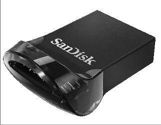

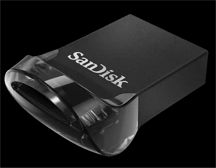

    J'ai essaye une clef en plastique premier prix (une SANDISk Ultra fit toute petite)
    , mais en quelque minutes, elle devient bouillante, ce qui ne laisse presager rien de bon pour son avenir.
    Curieusement sur mon autre serveur rtmp (aussi un raspberry pi 4) , la meme cle reste relativement plus froide, bien qu'encore tres chaude.

    bon, j'ai du changer la methode par laquelle je controle le raspberry pi a distance (vu qu'il n'y a pas de clavier ni souris, ni ecran).
    avec le remote desktop (RDP), le probleme c'est que ce qu'on voit sur l'ipad est une session differente que celle qu'on a en directe sur le rapsberry.
    Le truc c'est que je veux mettre un petit ecran sur le raspberry pour pouvoir voir l'etat des connections sur l'application speedify et d'autres infos.
    mais si je lance speedifiy depuis mon ipad en remote desktop, je le vois sur mon ipad, mais pas sur l'ecran du raspberry puisque c'est une session differente.
    et quand je ferme la session sur l'ipad, le speedify se ferme aussi.
    donc je vais utiliser VNC, qui lui me fait une copie du bureau du raspberry sur mon ipad.
    le serveur RealVNC est installe par defaut sur le raspberry sous Debian ( version buster).
    donc pour le raspberry, il faut juste activer VNC dans la config du raspberry.
    (avec le menu sous "Preferences" ou la commande sudo raspi-config )
    de l'autre cote (tablette, pc , smartphone) , il faut installer le client RealVNC (ou un client compatible).
    Je viens de tester et ca marche nickel, quand je bouge la souris sur la tablette , ca bouge la souris sur l'ecran du raspberry.
    Me reste plus qu'a monter le petit ecran 5 pouces du raspberry dans le sac, ou eventuellement au bout d'un cable hdmi , pour l'accrocher sur l'avant bras par exemple.
    Ca permet de verifier que la connection 4G est en ordre.
    Au passage on peut aussi configurer la barre de menu pour afficher la temperature du CPU et son taux d'occupation en pourcent.
    voila un capture d'ecran de mon raspberry de test, qui est le clone de celui dans le sac a dos
    a noter que ces ecrans sont tactiles, donc on peut encore relativement les utiliser pour des choses simples. Je pense desactiver la fonction tactile (suffit de ne pas brancher le cable usb) pour eviter des ennuis.
