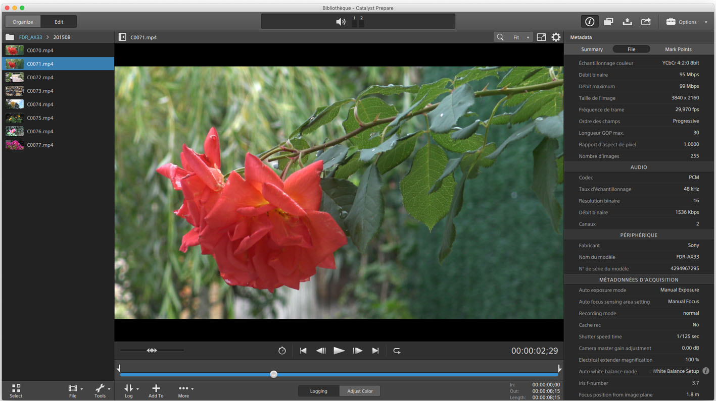

    Sans que ce soit aussi aisé qu'avec une "machine" à capteur minimum APS, l'obtention d'un bokeh est possible avec une à capteur 1/2.3" ou 1/2.5" de l" AX53 … Il m'arrive d'en réussir avec son prédécesseur AX33, ci-dessous en UHD (3840x2160p 30'fps).
    L'AX53 en étant une nette amélioration, pas de raison qu'il se comporte plus mal …
    En outre, sa stabilisation rend inutile la tenue via un "gimbal" tout aussi couteux si maintenu par guidon double poignées (plus efficace et moins fatigant que "hampe").
    Le '4K' pour fournir du détail au FullHD, ce n'est plus à négliger.
    Il est pourvu d'une prise micro minijack qui n'offre pas les réglages du XLR mais permet un micro pertinent "correct" ou si ®Sony connectible et disposé sur la prise auxilliaires …
    Pour la MaP, 1-l'automatisme est "perfectionné" (suivi…), le mode "touché" d'écran-2 est pratique (y compris pour exposition), et une bague-3 autorise le mode manuel "classique".
    L'objectif permet une amplitude de zooming qui, pour la vidéo '4K', et à fortiori FHD, dispense d'une série d'objectifs volumineux.
    Accessoirement il peut enregistrer une photo !
    Et, c'est un outil réellement vidéaste !
    nb. j'utilise Catalyst Prepare pour les améliorations colorimétriques et de rendu, c'est un logiciel payant, mais, son frére Catalyst Browse est presque aussi performant et gratuit.
