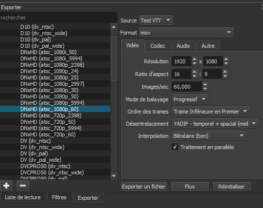

    Le DNxHD est un format intermédiaire dédié uniquement au montage, il engendre des fichiers de tailles énormes et pourtant le montage est parfaitement fluide même sans SSD en 1080@60ips même et avec un ordi ancien (chaque image est indépendante des unes des autres, ce qui n'est pas le cas avec un un format de compression classique comme le H264). C'est le cas avec mon ordi bien moins puissant que le tien et avec les logiciels comme Davinci Resolve ou Premiere Pro. De plus le DNxHD occupe beaucoup moins de place en mémoire car les fichiers n'y sont pas chargés, c'est un accès direct au disque dur pendant la lecture dans l'éditeur vidéo.
    Personnellement, je le produis tout simplement à partir de mes rushs et d'un batch utilisant FFmpeg, j'en profite pour éventuellement supprimer la bande son des rushs si je sais que je ne les utiliserai pas.
    Tu peux faire un essai sur le comportement de Power Director en convertissant une vidéo avec shotcut (qui utilise FFmpeg) :
    - ouvrir le fichier source
    - faire pause de la lecture qui va se lancer toute seule
    - sur la gauche dans l'onglet exporter, sélectionner la préconfiguration DNxHD adaptée à la vidéo source.
    - dans l'onglet Audio, cocher désactiver l'audio pour faire un premier essai que sur la vidéo
    - cliquer sur Expoter un fichier
    Puis faire un essai d'ouverture du fichier DNxHD dans Power Director.

    Powerdirector n'acceptera pas ce genre de fichiers DNxHD il me semble, bossant avec Powerdirector 13 sur un portable dual-core 2 GHz, 4 go Ram DDR2, système W10 64, PWD13 sur SSD 1 et rushes sur SSD 2, pour plus de confort au montage j'avais essayé de réduire la résolution de mes rushes FHD MOV au montage avec un utilitaire mais tout ça pour m'apercevoir que Powerdirector le gérait très bien tout seul en activant uniquement les fichiers Ombre. Suffit de laisser le temps à la machine d' opérer, ce qui est supportable si l'on n'a pas tourné des kilomètres de rushes et .... si on a d'autres choses à effectuer à la maison ! :D

    Je pense aussi, comme homero, que Powerdirector ne traitera pas du DNxHD. Mais si ce logiciel gère bien un système de proxy ce qu'indique homero est aussi à essayer.

    PowerDirector 15 n' accepte pas actuellement les encodages (tous codecs) 4.2.2 10 bits ni 4.2.2 8bits or les DNxHD sont tous en 4.2.2 ?!
    Je vais "tenter" avec un DNxHD " léger " (SQ)

    Le choix est déjà fait en utilisant les préconfigurations DNxHD de shotcut correspondant à la source.; Il me parait judicieux de faire un premier essai avec du 1080p.
