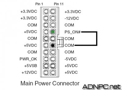

    Mais à vérifier :
    - est ce que la nouvelle alim fonctionne (en court-circuitant les pin Masse et Power-on ?)
    Si oui, mais qu'elle ne démarre pas dans le boitier, vérifier le bouton Power-on du boitier.
    - Si elle démarre avec le bouton (donc son ventilo doit tourner) , vérifier les gros condensateurs de la carte mère (gonflés ?)
    Car si aucun autre ventilo ne tourne, c'est un problème de carte mère. et de ses régulateurs de tension.
