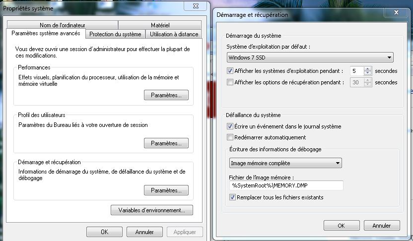

    Ce n'est pas évident car à cause du plantage le fichier de capture ne sera pas fermé, donc souvent impossible à relire.
    En plus, ça ne plante pas, mais ça reboote, donc il faut désactiver le reboot automatique dans Windows, il y a peut être un messsage d'erreur significatif.
    On peut le faire en démarrant avec F8 (options de démarrage),
    ou en décochant la case correspondante dans les paramètres avancés (voir image)
    Reboot automatique => suite à un STOP de la mort, avec écran bleu, donc il y a un code d'erreur affiché

    Merci je ne savais pas, je vais le faire ça m'évitera de forcer l’extinction quand il reboote.

    Alors, depuis que ta as désactivé le re-démarrage automatique, le problème s'est il produit ?
    Dans ce cas on devrait avoir un écran bleu et un code d'erreur.
  14. Guest20191220
    J'ai désactivé le redémarrage automatique comme tu l'as indiqué.
