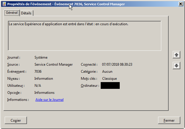

    Dans l'observateur d'événements, le dernier message avant un reboot est :
    Je n'ai pas d’installation de logiciel qui correspond à l'arrivée de ce problème que je contourne quand je ne fais que surfer en laissant la radio allumée quitte à couper les enceintes.
