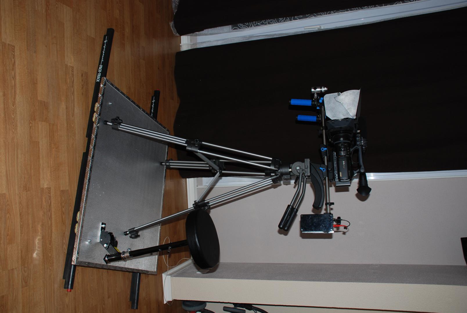

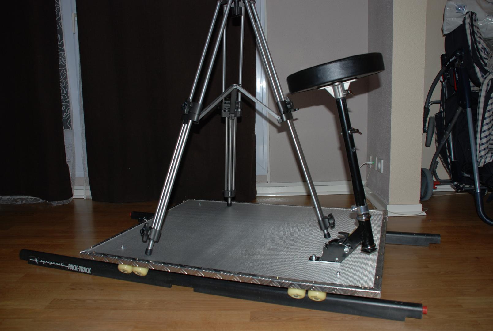

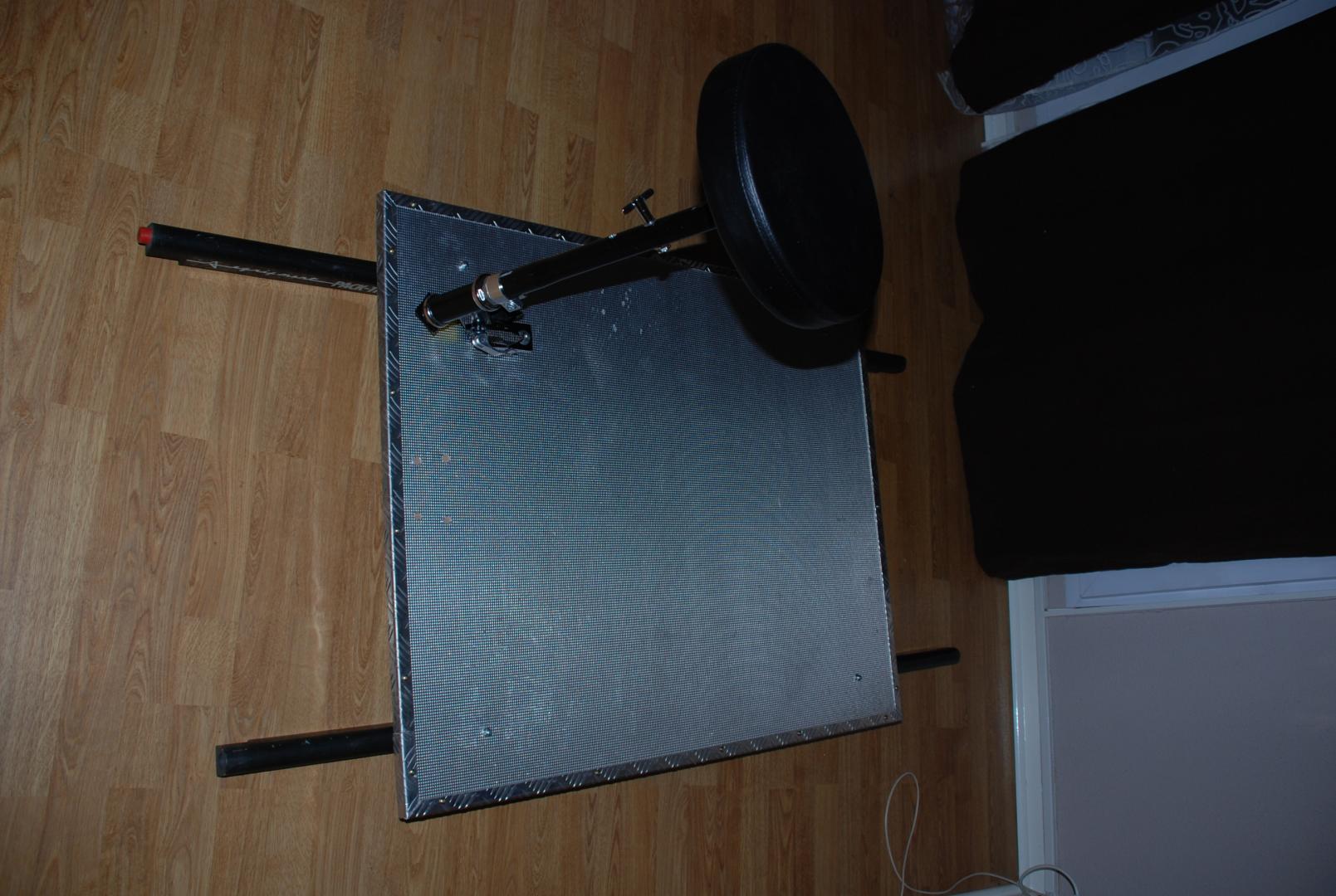

    je vous présente ma petite Dolly
    dimension, 1 m sur 80cm de large
    Matière : bois contre plaqué de 18 mm, recouvert d'un plaque d'aluminium
    Les coins sont en alu également.

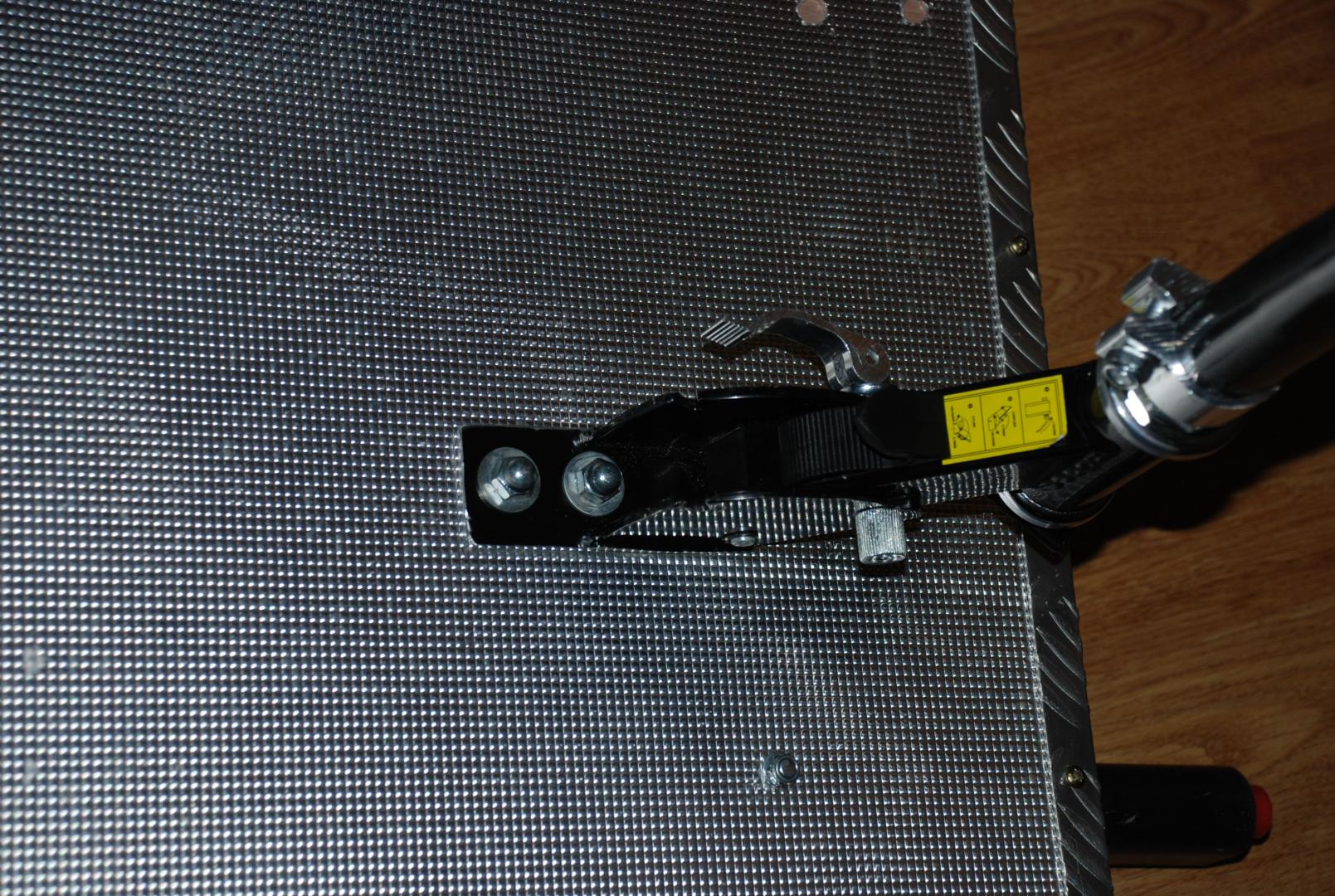

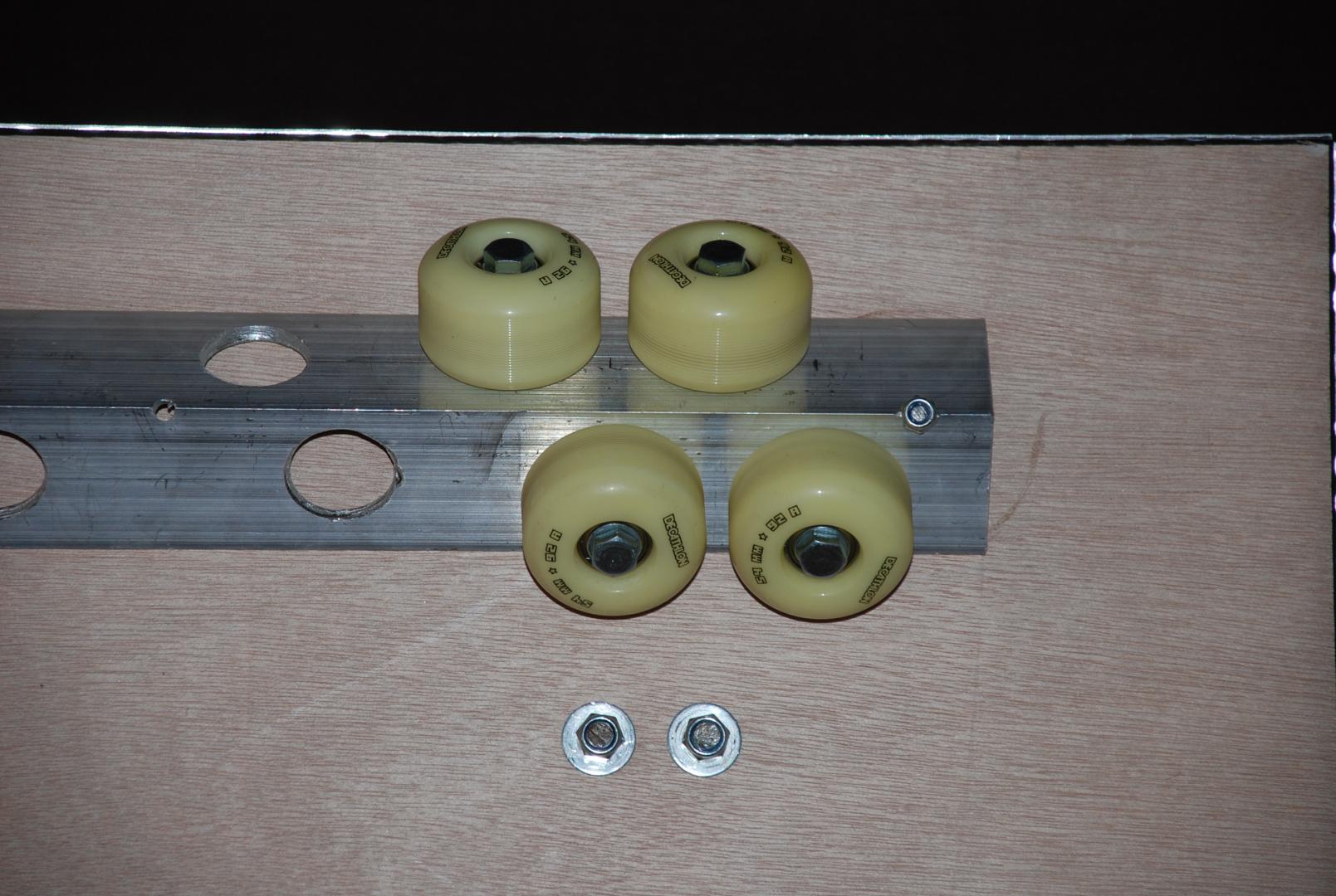

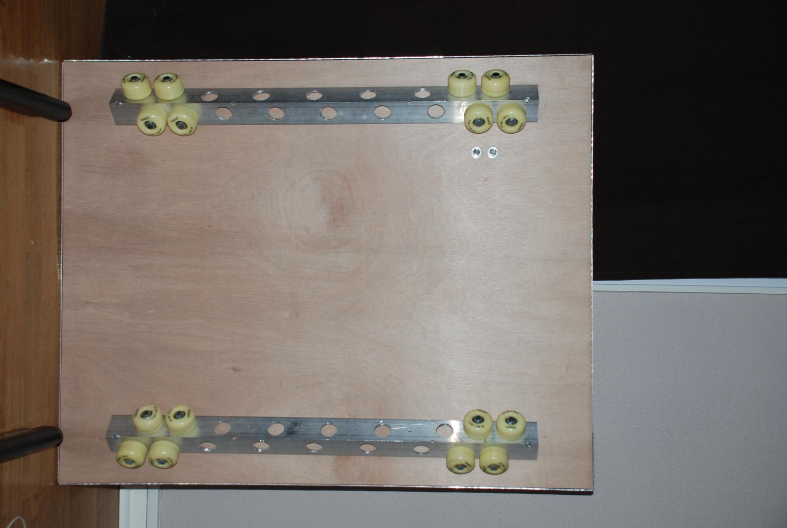

    Le système de roues : à base d'une cornière d'angle en alu + roues de skateboard
    sièges : siège de batteurs ( musqiue) + récupération d'un système de trottinette pour y fixer ce même siège
    si vous avez des commentaires ou des conseils je suis preneur

    travail propre
    tu utilise quoi comme rail

    Les rails ne sont pas de fabrication maison mais des vrais rails.

    bah c'est marqué dessus
    Egripment packtrack
    Egripment, Egripment rentals, egripment bv, egripment gmbh
    Les rails en plastique polyurethane, donc ca doit etre 180-250€ les 1m50 ?
    Pour infos des rails de 1m80 en alu, ca coute entre 450 et 600€ le rail.
    Et pourtant, n'essayez pas de les faire vous meme, c'est un gouffre, sauf si vous
    vous fichez qu'il soit non standard, et lourd.
    Si c'est le cas, il faut chercher du coté des arbres a precision et du guidage lineaire industriel.
    Tres sympa ta dolly, par contre tu devrait eviter des boulons qui depassent, ca peut faire mal au pied quand on y pense plus. Il y a aussi un probleme de poid non ? tout le poid coté cadreur, j'aurais mis le siege plus au milieu.
    Cela dit, j'ai le meme systeme sur la mienne, avec la trottinnete et le siege de batteur qui fonctionne tres bien...
