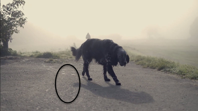

    je suis bien embêté, car je constate trop souvent un effet de moiré sur mon x-h1.
    Impossible de le voir en tournage, il s'accentue quand je tourne en 120 fps, j'ai aussi l'impression qu'il suit ma profondeur de champ (ce qui est encore plus embêtant...).
    J'ai cherché des réponses sur internet, mais aucune solution n'a atténué le problème.
    Avez-vous déjà été confronté à ce problème ? J'en ai eu aussi avec un x-t4, mais moins...
    Merci :hello:
    Exemple vidéo non répertorié :

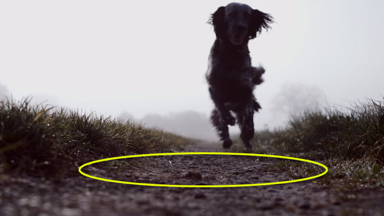

    Perso,
    J'ai trouvé dans le plan 1 quelques "grésillements" dans le bitume :
    et dans le plan 2 :

    C'est bien du moiré, aucun doute.
    Et comme l'aliasing sous forme de moiré ne peut se manifester que sur les zones très (trop) nettes (rôle du filtre passe-bas de les atténuer), il est tout à fait logique que ce défaut se manifeste en suivant ces zones.
    Belle démonstration de la loi de Nyquist et Shannon dont on a tant et tant parlé sur le Repaire.
    Il n'y a pas grand chose à faire.
