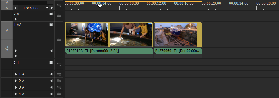

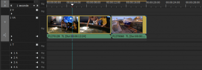

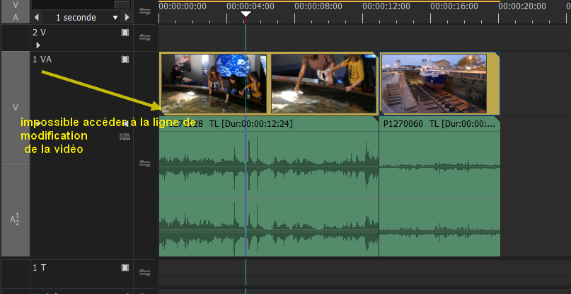

    2020-02-04_.png Suite à mon interrogation, deux images de timeline pour comprendre, si possible mon problème
    sur la vidéo je pouvais accéder à une ligne permettant des "fondus" ?

    Bien vu, il suffisait que je donne plus de place a ma timeline pour accéder à la ligne "transparence" ...!
