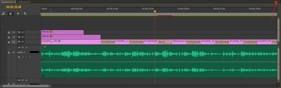

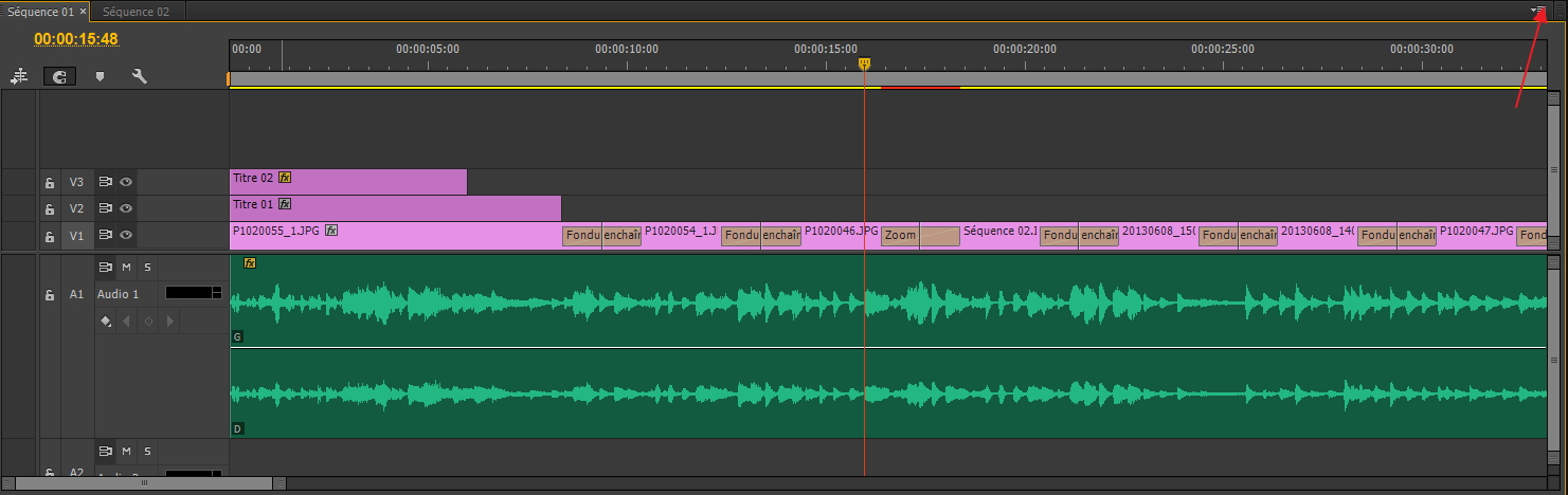

    Dans les versions CS4, CS5, CS6, c'est comme Jakovideo l'a dit :
    il faut cliquer sur le petit triangle à gauche de la piste audio pour étendre celle ci, et afficher la forme d'onde.
    Sur la version CC, le triangle n'existe plus :
    la piste peut être agrandie (en hauteur) simplement en déplaçant le trait de séparation avec les autres piste, ou en utilisant la roulette de la souris : on peut agrandir autant que l'on veut.
    Par défaut l'affichage se fait en mode "signaux audio corrigés";
    On peut revenir à l'ancien mode (modulation complète) en décochant la case correspondante dans le menu déroulant en cliquant l'icone en haut à droite du panneau de la timeline (voir flêche sur image).
