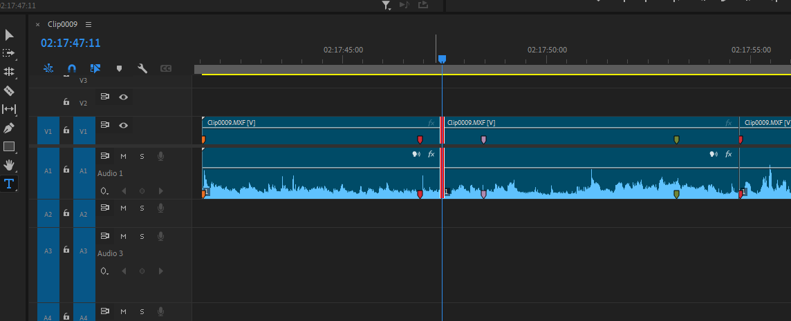

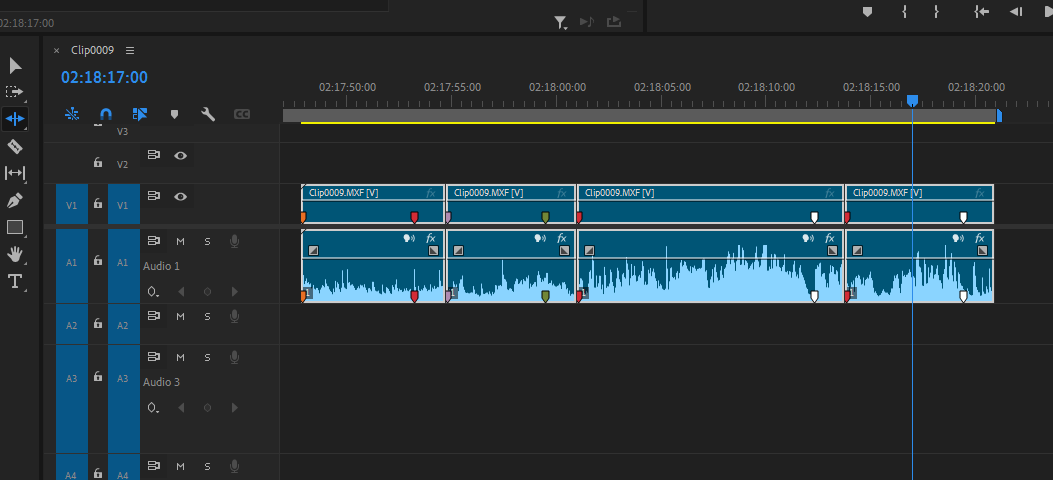

    On les alignes tous sur une même TL
    1° On clique sur outil Propagation (Ripple) , on saisit en lasso avec souris toutes les coupes.
    …comme au début dans cette animation https://imgur.com/a/mN7ntFn
    3° On saisis la poignée Out du 1er plan et apparaît le temps de décalage, on ajoute (ou enlève) le nombre d'images que l'on veut et tout les plans sont allongés (ou raccourcit) du même temps à droite en un instant .
    ici j'ai mis des marques avant, donc on voit bien après l'allongement à droite de chaque plan
    Mais je ne sais pas allonger côté In globalement ( ne marche pas de cette façon ) donc:

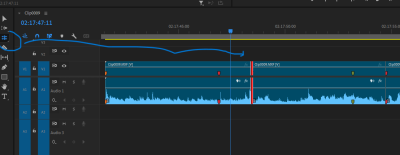

    4° En cochant Outil déplacement de la coupe (N), que l'on pose sur la jonction des plans (coupe)
    [​IMG] et en déplaçant la tête de lecture au pavé-clavier (flèches) à gauche ( à droite pour raccourcir ), autant souhaité, puis E... alors on obtient l'allongement (raccourcissement) gauche du plan de droite avec raccordement. Donc prévoir un allongement à droite (3°) du double , car il sera systématiquement rogné par ce dernier allongement gauche
    Cette dernière manœuvre pour l'allongement (raccourcissement) à gauche reste très rapide à faire sur 20 plans ( qqs secondes par coupe) : avec les flèches du clavier Ht et Bs (début et fin du plan) / déplacement flèche gauche du nombre d'images / sélection de l'outil et E ...et hop ! Allongement + raccordement automatique , bien visible avec les marques.
