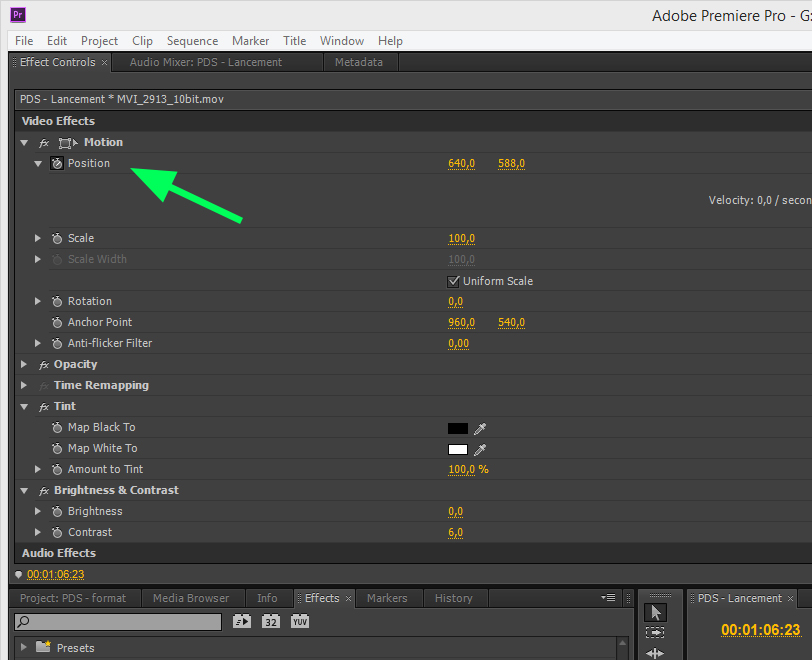

    D'abord pour les termes, je peux dire que mon logiciel est installé en anglais. Voilàa je sélectionne une track vidéo et dans l'onglet Effects controls je clique sur l'horloge de Position, pour faire des automations avec keyframes,
    Mon problème
    Ma track vidéo est donc coupée en une soixantaine de slices et j'aimerais pouvoir modifier la position X,Y sur la piste vidéo entière et non petit bout par petit bout.. Actuellement, je dois "partir" une automation sur chaque petit bout de vidéo..

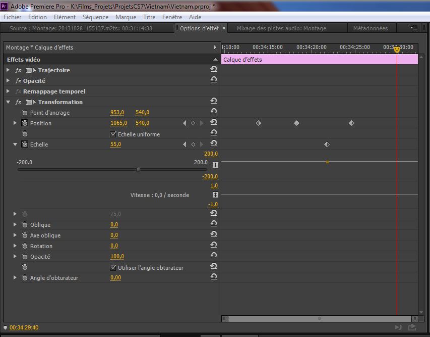

    Si vous avez une version CS6 ou CC, cela est possible en utilisant un calque d'effet :
    - Dans le menu fichier : Nouveau calque d'effet
    - positionner ce calque sur une piste supérieure recouvrant tous les clips concernés
    - appliquer sur ce calque l'effet Transformation
    - modifier dans cet effet la position / echelle et autres paramètres avec les images clés nécessaires
    => cela s'applique sur l'ensemble des clips recouverts par ce calque d'effet.
    Pas de possibilité autre que le copier/coller dans les versions antérieures à CS6.
