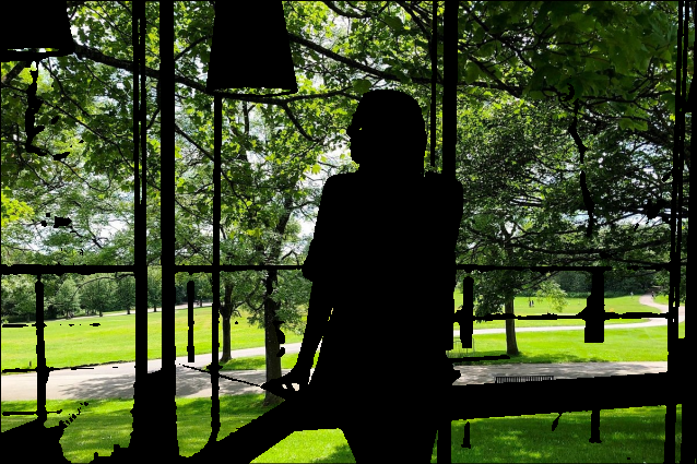

    c'est facile, tu prends ta video, tu la mets sur une piste.
    avec les effets, tu la converti en noir et blanc.
    puis avec la luminosite et le contraste, tu essaies d'avoir la femme en noir et le fond en blanc (par exemple).
    Pour le reste de l'image tu peux mettre des caches ou simplement cropper l'image a la taille de la fenetre.
    pas besoin que ca soit super precis.
    Ensuite tu peux metre cette video sur la video originale et l'utiliser comme masque pour un effet.
    On fait ca quand un detourage est pas possible parce qu'l faudrait faire un masque qui evolue avec les mouvement du sujet. A la main (ca s'appelle le rotoscoping) c'est penible a mourir a faire.

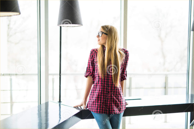

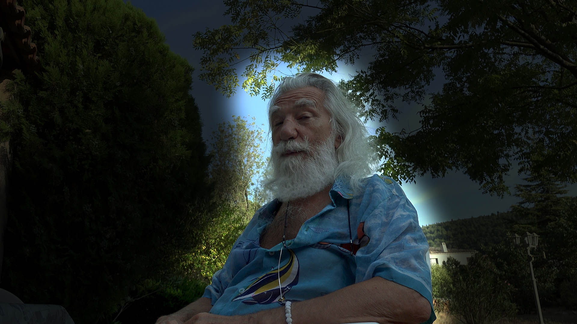

    Un truc dans ce genre? j'ai fait ça très rapidement
    Faut un sacré dégradé du cache pour que ça passe ou découpe très précise.
    Si ton personnage bouge pas avec de la patience tu peux faire une découpe assez précise
    Recadrer>>plume courbe de bézier
    Mais je suis sur CC2020

  11. giroudf
    +891 / 4 046 / -39
    en poussant au max le contrast et au minimum la luminosite,
    ajouter un petit coup de blur pour "boucher" les trous.
    a la louche

    Pour le cache il faut jouer sur la transparence
    La solution de Giroudf est plus sophistiqué mais il n'a pas donné la recette entière ce cachotier
    Si j'ai bien compris Giroudf:
    Tu mets fais en sorte que le gars de l'interview soir NOIR puis incrustation en rendant transparent le noir.
    Dans le cas de ma capture impossible !
    Dans le cas de ta capture (première en haut) OUI c'est faisable

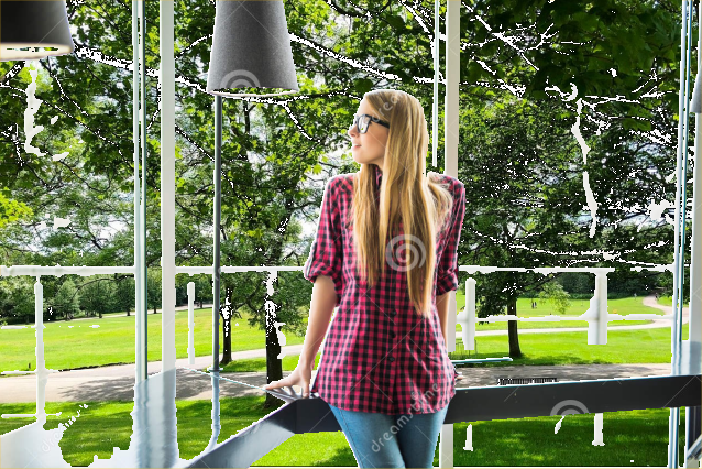

  13. giroudf
    +891 / 4 046 / -39
    la recette est pas complete parce que ca va dependre des éléments en ta possession.
    On suppose que dans ce cas, il y a forcement une difference de luminosité entre le sujet et le fond.
    C'est pas forcement evident, si le sujet est tres bien eclairé, mais c'est souvent le cas , parce que regater avec le soleil c'est pas facile.
    donc supposons que le fond est plus lumineux, le but est de jouer avec la luminosite (qu'on va baisser fortement). le but est de faire baisser la limite de separation du contraste, pour qu'en augementant le contraste, le fond reparte vers le clair, mais le personnage parte vers le noir.
    Ca demande quelques tatonnement au debut pour placer cette limite.
    Par exemple tu augmente le contraste assez fortement et tu regardes (preview sans appliquer l'effet) si le sujet devient plus clair ou plus foncé. Si il devient plus clair, tu baisse la luminosité et tu recommences. Tu as deja converti la video en N/B pour faire ca , c'est plus facile.
    au milieu de la procedure, si on voir que certain bout du sujet contiennent des parties qui repartent vers le blanc, on peut donner un petit coup de blur qui va aider a remplir ces zones.
    a la fin tu obtiens souvent le resultat voulu.
    Ca c'est la methode simple, mais il peut arriver que tu as une image compliquée. Alors tu peux ajouter des parametres, comme faire une séparation RGB pour utiliser la couche qui se prete le mieux a cette manip (souvent la bleue pour enlever un ciel) . Utiliser aussi le remplacement de couleur pour intervenir sur une couleur sombre qui ne devrait pas l'etre. Enfin bref il y a une multitude d'outils simples a ta disposition pour obtenir ce que tu veux.
    Ensuite il faut nettoyer ce qu'il y a autour du sujet (ici des branches d'arbres ou le mobilier en croppant l'image par exemple. Verifier que le crop de mange pas le sujet (si il ecrate les bras ou si il bouge par exemple. Dans ce cas ou peut faire un crop en plusieures fois.
    Ensuite on peut choisir d'utiliser ce masque de differentes manieres, c'est pour ca que je m'étend pas plus sur le resultat.
    tu peux par exemple utiliser le masque pour simplement assombrir le fond , ou mettre plus de clarté surle sujet, ou modifier la colorimetrie ou faire un effet (flou/net)
    Par exemple il m'est arrivé d'utiliser cette methode pour un interview d'un sujet contre un mur et une ombre tres forte du sujet s'y trouve projetée.
    du coup je reconstitue le fond a partie de pièces prises dans l'interview, ou une image complete avant ou après que le sujet arrive dans le champ.
    Je remplace alors le fond avec l'ombre par un fond sans , ce qui est beaucoup plus agreable.
    Ca c'est des trucs que tu fais quand tu films un peu dans l'urgence et que tu maitrises pas forcement tout.
    Une fois dans une mairie, j'ai filmé un discours et après coup on me dit : oui c'est bien mais la lampe sur le gueridon, on voit l'etiquette du prix (ou de l'inventaire).
    Un petit coup de photoshop pour enlever l'etiquette et tu remets un rectangle d'image.
    Alors c'est facile si le truc se trouve dans un coin d'image ou il ne se passe rien, mais il faut passer par la methode decrite plus haut, si ca se trouve derriere le sujet.
    dans le cas de la photo que tu a mis, ca semble assez facile, le sujet est tres foncé, et l'arriere plan tres clair (on vois pas tout tu as mis du noir).
