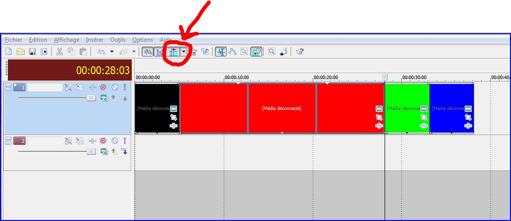

    Maintenant, j'aimerais augmenter la durée d'affichage de certaines photos
    1- Place normalement tes photos les unes après les autres.
    Si tu as par exemple 4 photos de 5:00 chacune, la fin se situera à 20:00.
    2- Au dessus des pistes clique pour activer l'icône Réajustement automatique (ou Ctrl+L).
    Dès que tu feras varier la durée d'un élément tous les autres seront réajustés exactement.
    3- Amène la souris (en forme en flèche) dans un élément. Par exemple la photo N° 2.
    Puis, doucement vers son extrémité droite. Arrivée là, elle se transforme en double flèche avec un carré autour de la flèche de gauche, signifiant que tu vas agir sur la partie gauche de l'intersection. Tu appuies sur le bouton gauche de la souris et tu tires cette double flèche vers la droite jusqu'à l'endroit désiré. Même si ça dépasse le ou les éléments suivants. Par exemple à 28:03.
    4- Tu lâches le BG. Tout se remet immédiatement en place selon ton désir.
    La N° 1 fait toujours 05:00,
    La N° 2 fait 23:03 (de 05:00 à 28:03),
    La N° 3 fait toujours 5:00 (de 28:03 à 33:03),
    La N° 4 fait toujours 5:00 (de 33:03 à 38:03).
    cliquer pour agrandir
    5- Si tu veux faire des fondus enchainés entre deux photos tu décoches l'icône Réajustement automatique et tu utilises la même procédure. Les autres photos ne seront pas affectées.
    6- Si tu viens vers la limite gauche (début) de la photo avec la flèche blanche en ayant activé l'icône Réajustement automatique et que tu tires vers la droite (donc à l'intérieur de cette photo) tu la rapetisses. Et en lâchant le BG elle se recolle automatiquement à la précédente.
    Même chose si tu vas vers sa bordure droite et que tu fais glisser vers la gauche (donc à l'intérieur de cette photo).
    Donc le carré qui entoure l'une des 2 flèches indique sur quelle partie sera opéré le réajustement. Dans un sens (vers l'extérieur) cela agrandit; dans l'autre sens (vers l'intérieur) ça rapetisse.
