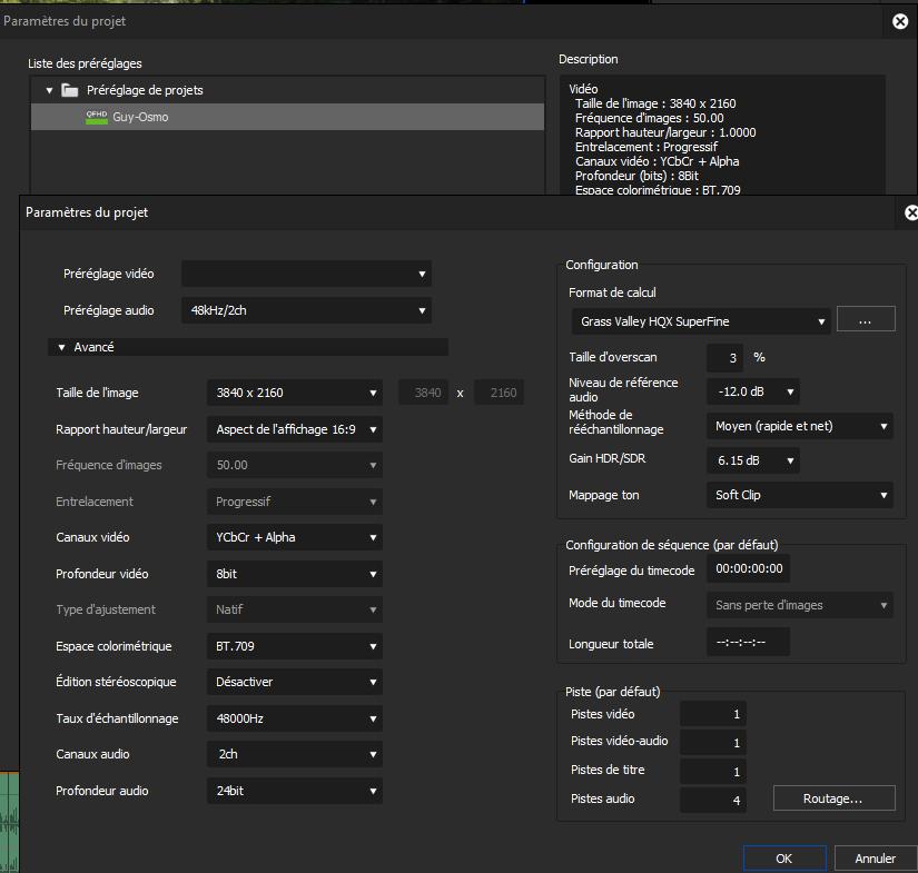

    Là ce sont les paramètres du projet seulement.
    Il faudrait joindre le fichier du montage , suffixe ezp.

    Marc, je ne suis pas très expert mais il me semble que mon projet correspond aux caractéristiques que tu indiques : 3840×2160 50p 16:9

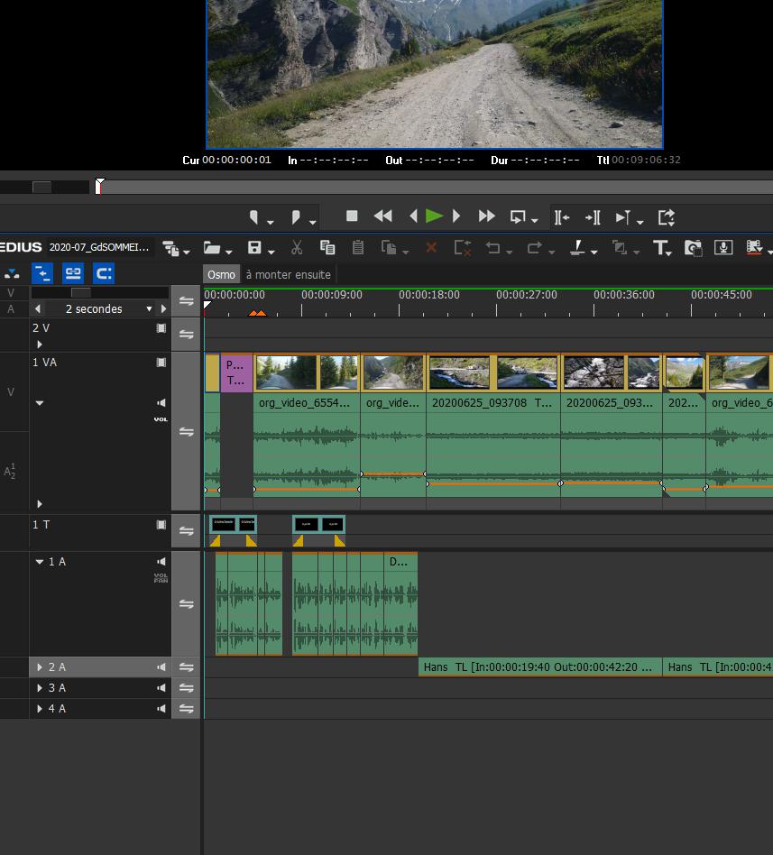

    Lorsque j'essaie de tirer vers le bas la limite inférieure de la TL (par exemple en mettant la double flèche sous A4, rien ne se passe ; est-ce normal ? Repaire2.jpeg

    Oui, je crois aussi que c'est plus du côté affichage PC.
    Si tu es en double écran, essaie de mettre la TL seule sur un écran pour avoir plus de latitude.
    Sinon, je vois que la piste 1A est déjà agrandie, donc tu dois pouvoir la diminuer (taille 1 - par ex) et ensuite l'agrandir (taille 5).
    Il faut aussi basculer le triangle de 2A en vertical pour voir l'agrandissement. ;)

    Marc, sur ce projet, seule la A1 est modifiable en hauteur entre taille 1 et taille 5 ; pour les autres, le triangle ne peut pas se mettre en vertical alors que les autres fonctions, déplacer, renommer etc..sont conservées.
    Sur un autre projet que j'avais créé pour essais, aucune des 4 pistes A n'était modifiable en hauteur alors que les autres pistes avaient un fonctionnement normal.
    J'ai regardé l'affichage de Windows sans rien noter de particulier.
