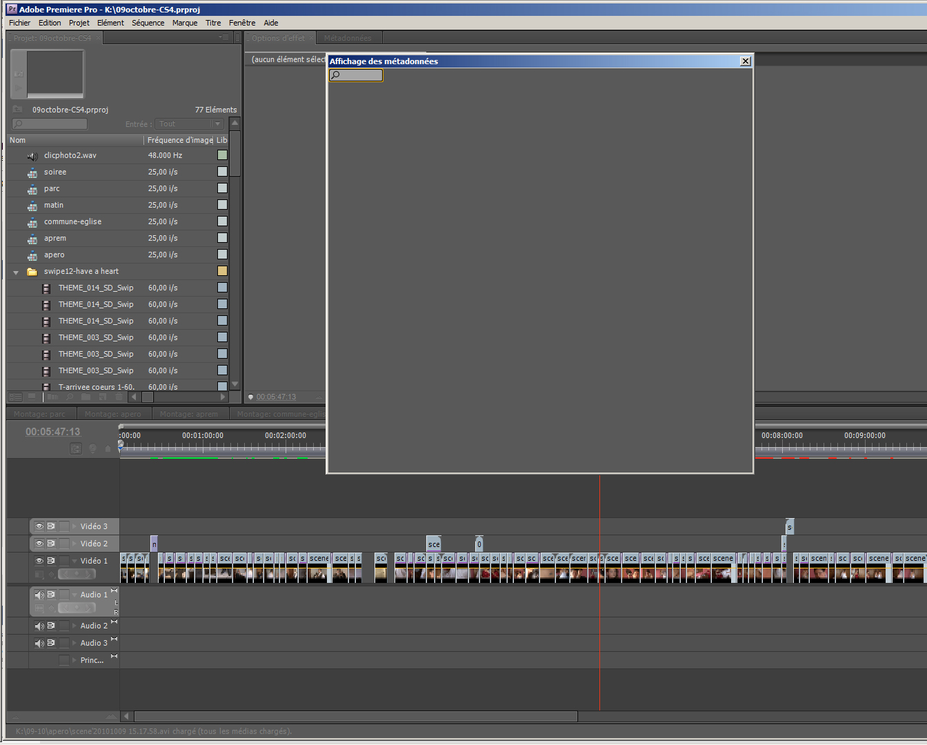

    quand je clique sur affichage des métadonnées, c'est une fenêtre vide qui s'ouvre avec juste un rectangle en haut à gauche qui invite à taper des caractères comme s'il fallait rechercher quelque chose
    Armando

    bizarre,

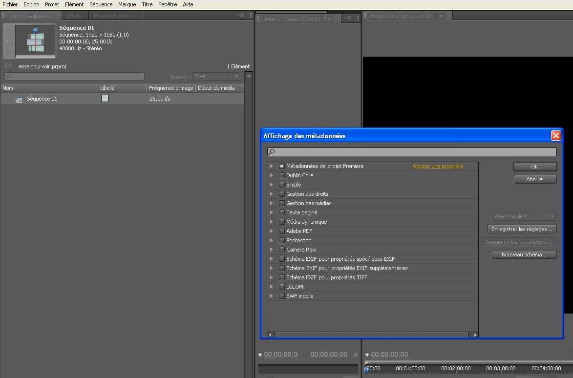

    normalement quand tu clic sur affichage des métadonnées, tu dois avoir une quinzaine de propriétés pré établies par CS4 précédés d'un triangle et tu peux même en ajouter

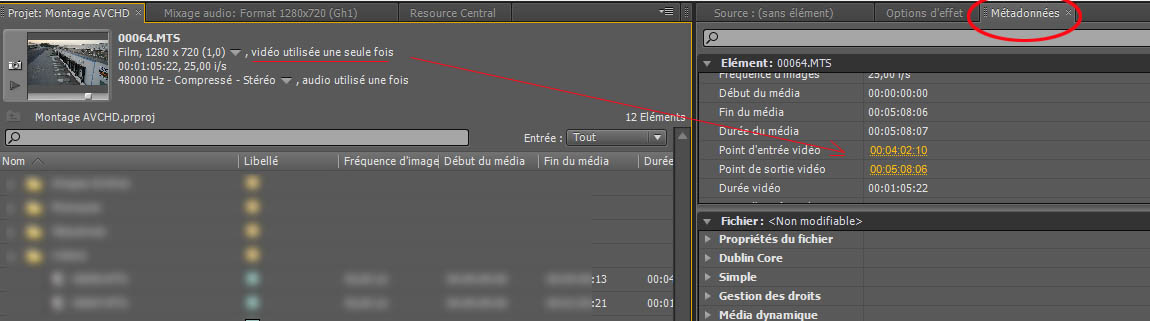

    peut être avec ceci :

    peut être l'élément est mal choisi, c'est celui du projet et non de la time line qu'il faut utiliser ...

    pour ce qui est de l'exemple de Jean-Yves, je sais voir les propriétés...effectivement.
    et celà fonctionne en sélectionnant un élément dans le chutier ou sur la time line.
    mais je ne sais tjs pas choisir ou déplacer mes colonnes en me servant de l'option au coin sup droit... de la fenetre chutier ou meme de celle des métadonnées de Jean-Yves.

    tu dis à Jean Yves que tu obtiens les propriétés de l'affichage des métadonnées est ce bien la même chose que le fichier joint ?
