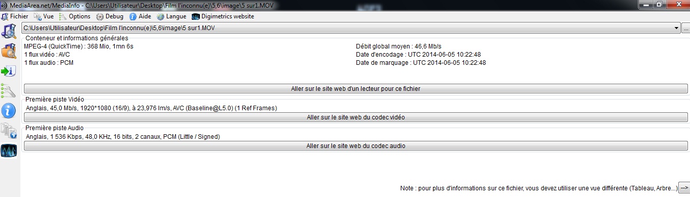

    Et mediainfo, ca dit quoi ?
  2. maxou13
    13
    ça dit ceci
  3. ogt

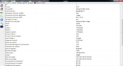

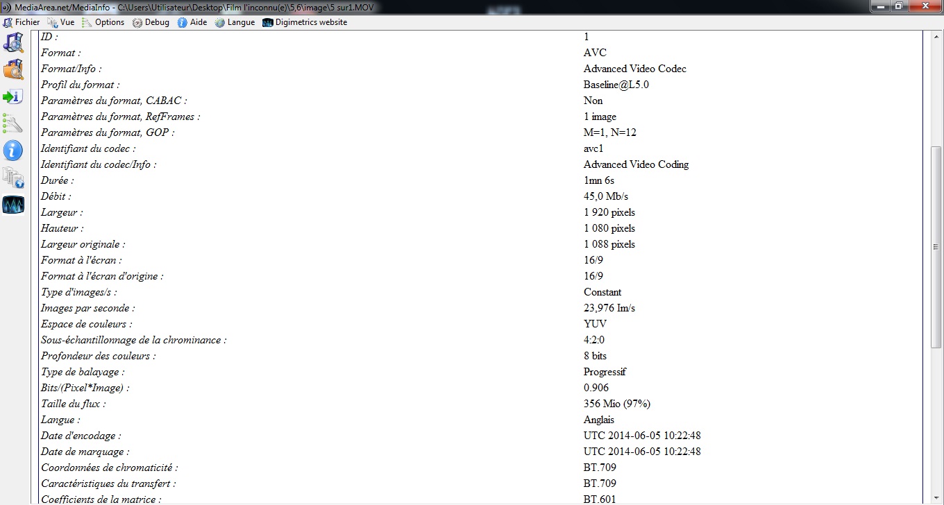

    Pour avoir l'ensemble des détails des caractéristiques des fichiers, il faut faire une sortie en HTML dans Mediainfo : là on n'a que le résumé, et pas exemple ça ne dit pas si c'est du progressif ou de l'entrelacé.
    Menu : Vue : HTML
  4. maxou13
    13
    Progressif
    Mais sur Edius, j'ai cliqué droit sur le rush, propriété, et j'ai levé le progressif pour le mettre en "champs superieur ou inferieur" et ça n'a pas changé grand chose

    il semblerait que tes rush soit du 24 images/seconde, le problème vient peut-être de là. Déjà, rester en progressif et pas entrelacé !
    Ensuite , ton projet edius doit être en 1920/1080 24p voire 23,98p ( à tester)
    Si le projet est en 25p, Edius tente comme il peut de te sortir l'image manquante, cet effet ghost vient sans doute de là.
