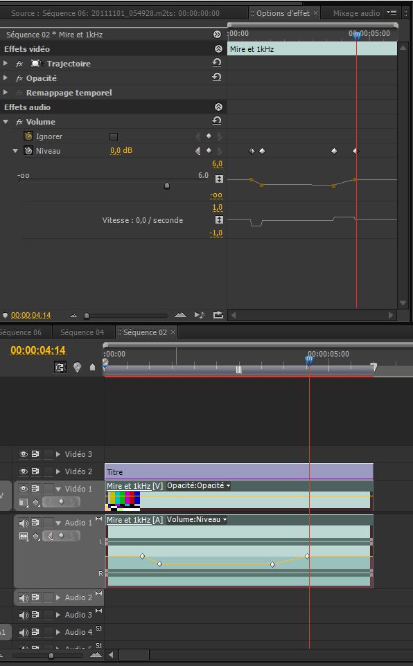

    On constate que le mixage son avec le panneau mixage son, enregistre les images clés créées sur les piste et non sur chaque élément. Or, je souhaiterais changer cette option afin qu'en supprimant des séquence, le son qui a déjà été réglé sur les éléments suivants ne soient pas décaler.
    Ma question donc: comment faire pour que le mixage son se fasse automatiquement sur des images clés sur chaque élément plutôt que sur les pistes ?
    D'avance, merci.

    "comment faire pour que le mixage son se fasse automatiquement sur des images clés sur chaque élément plutôt que sur les pistes"
    La réponse est dans la même documentation déja citée:
    il faut
    - soit activer les images clés des éléments (en cliquant sur le petit losange à gauche de la piste vidéo), puis poser les images clés sous l'élément et faire varier le niveau.
    - soit dans le panneau Options d'effets, dans la rubrique Volume, poser des images clés dans la ligne Niveaux et modifier les valeurs.
