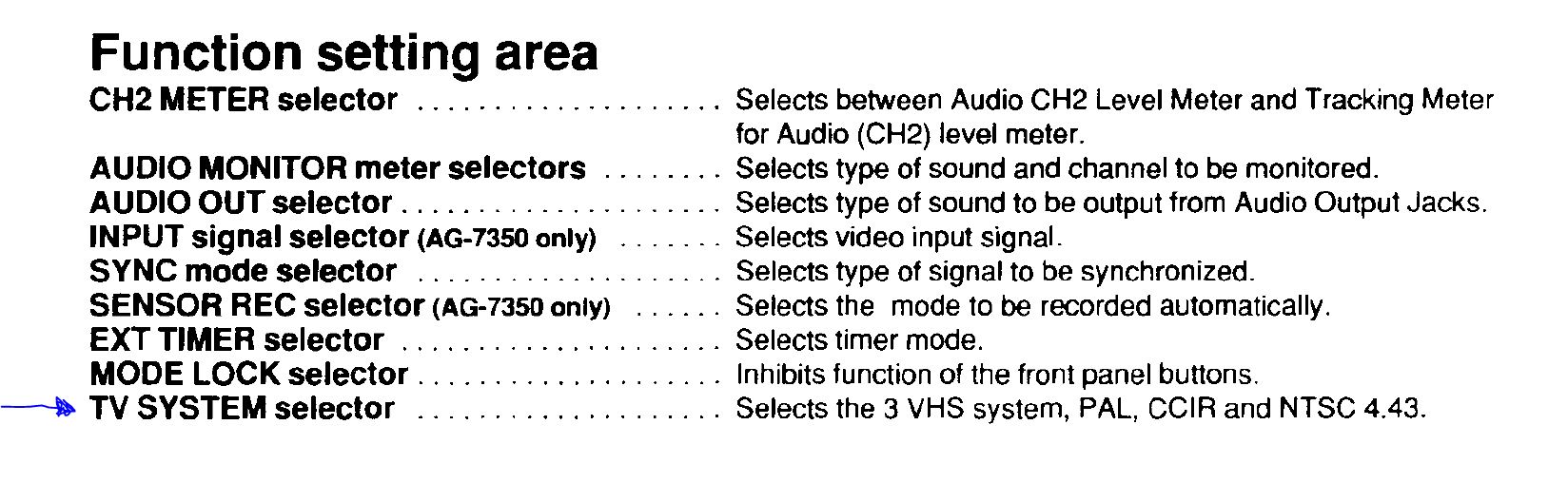

    Bonjour
    J'ai fait l'achat du magnétoscope Panasonic AG-7350 pensant qu'il ferait que Secam, hélas il ne fait que PAL et NTSC.
    Par contre sur la notice il parle de modifier pour le mettre en SECAM, mais comme je connait rien en électronique je me rapproche de vous pour avoir de l'aide.
    Je joint une capture d'écran de la notice ou se trouve les informations.
    merci de votre aide

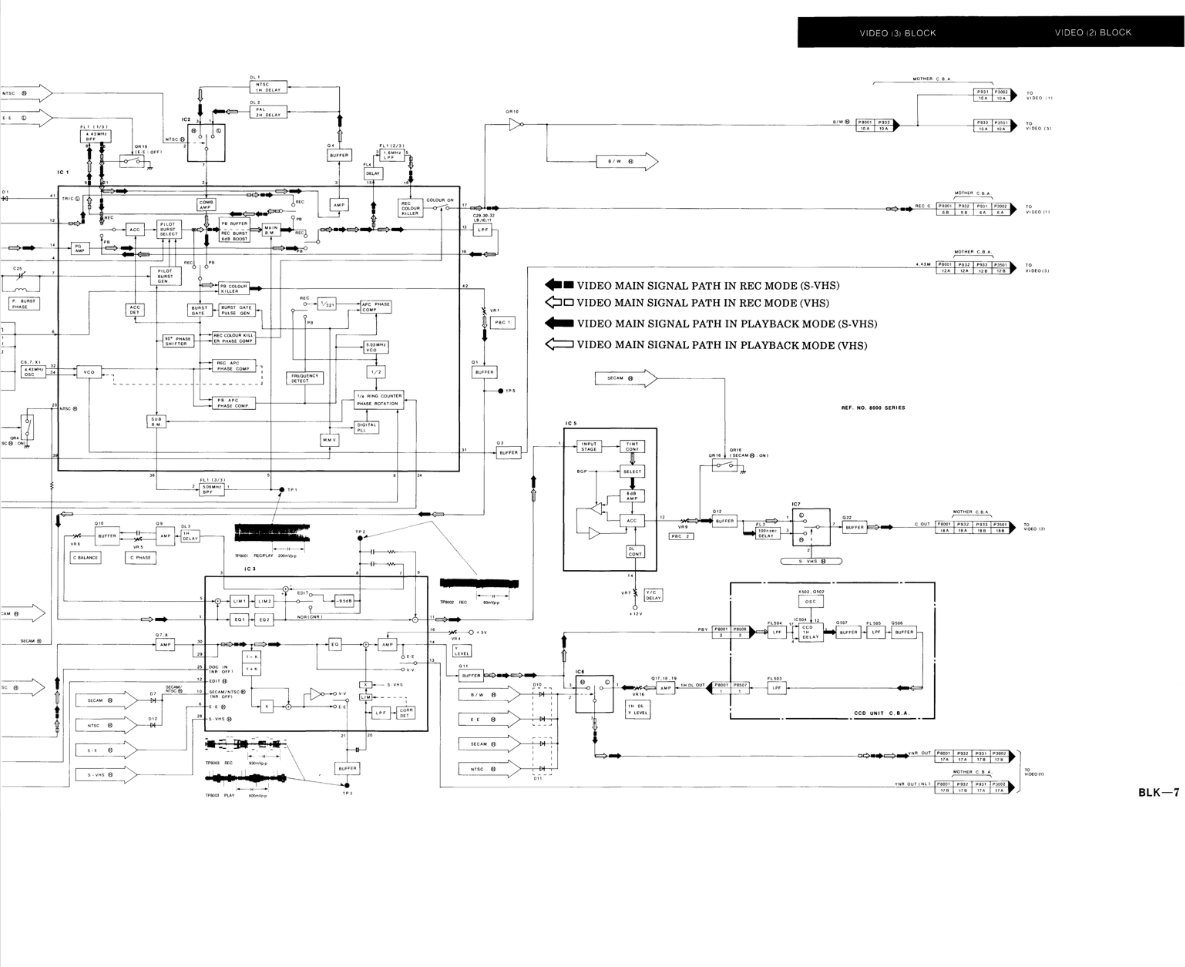

  2. ogt
    17,700
    23,510
    +713 / 1,396 / -42
    On ne voit pas grand chose sur votre schéma, et particulier quelle modif il faut faire pour accepter le SECAM.
  3. LiquidPro
    17,225
    303
    2,775
    +286 / 906 / -3
    En effet le schéma est de bien trop mauvaise qualité pour pouvoir être lu correctement. Mais rapidement, ce que je comprends, c'est qu'il faut juste activer un switch (dip probablement) pour activer le circuit de décodage secam.

    Pour moi, la sélection du standard télévision se fait sur le panneau avant :TV system sélector.
    Il n'y a aucun switch interne pour cela, la commutation est automatique.
  6. angoul
    1,450
    531
    +4 / 6 / -0
    Helas dans le menu tv system selector il n’y z pas secam, et j’ai quand même essayé les 3 positions, mais c pas bon
  7. Guest20191220
    Dans le schéma il y a une partie ic13 qui correspond au SECAM et qui est en pointillés, peut-être comme une option ?
  8. Video 92
    10,100
    115
    5,601
    +294 / 1,238 / -7
    Il suffit de faire "rechercher" avec "secam" et on trouve des switches pour passer en secam.

    Bonjour , vu le nombre de composants électroniques qu'il faut ajouter en fabrication ( et leur prix ) pour décoder le standard secam , il est fort probable que le constructeur ait fait l'impasse sur la mise en place de ces composants .

    Tu as essayé de lire une cassette SECAM dessus, elle passe en noir et blanc ? As-tu tenté en plaçant le switch TV Selector sur CCIR ? Parce-que d'après le schéma, et dans les specs (page 2), il est censé gérer le (ME)SECAM en lecture. Le décodage couleur SECAM est plus facile et moins coûteux à réaliser que celui du PAL ou du NTSC. La sortie devrait être en PAL, mais il doit décoder les couleurs d'une cassette codée en SECAM.

    Ce ne sont pas des switches, mais des transistors de commutation, QR12, QR13, QR15, ... donc qui commutent automatiquement quand le mode Secam a été sélectionné.

    Ce ne serait pas des mini relais? Parce que tu as un darlington qui commande ce qui pourrait être la base. A part commander des mini relais (d'ailleurs QR est une dénomination logique pour des relais ainsi que le symbole, alors qu'ailleurs ils utilisent le symbole du transistor). Donc, je ne vois pas ce que viendrait faire une darlington pour commander la base de transistors de commutation. Pour moi ce sont des mini relais. Cela doit se voir sur le schéma d'implémentation (la flemme de chercher).

    Je pense que Cadique a raison, mais j'ai pas envie, non plus, de passer le ,schéma d'implantation à la loupe. D'ailleurs dans le parts catalogue on doit trouver la référence QR.

    " mais l’image est en rouge et cela saute au noir et blanc et revient au rouge. " . Cela prouve qu'il est capable de lire du ME-SECAM ( Secam du Middle-Est - moyen orient ) Malheureusement , le ME-SECAM et le SECAM , ce ne sont pas les mêmes normes ( bien que je ne me souviens plus des différences )
