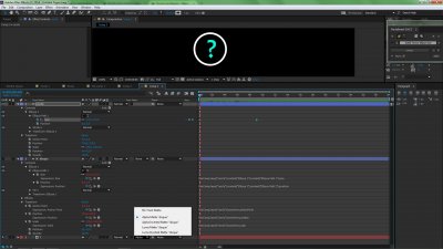

    Je travaille en ce moment sur AE pour créer une petite animation pour le boulot.
    Voici une image de là où j'en suis :
    Comme vous voyez, j'ai un cercle avec deux traits, un fin et un plus épais. Les deux traits sont tracés sur le même solide, ce sont deux masques différents. J'aimerais que le trait fin se rétrécisse pour effacer le texte à l'intérieur en se renfermant sur lui-même (il faut donc juste modifier l'échelle) sans pour autant modifier le gros. Seulement, comme ils sont sur le même solide, je n'arrive pas à modifier seulement l'échelle de mon trait fin, ça modifie toujours les deux. Comment faire ?

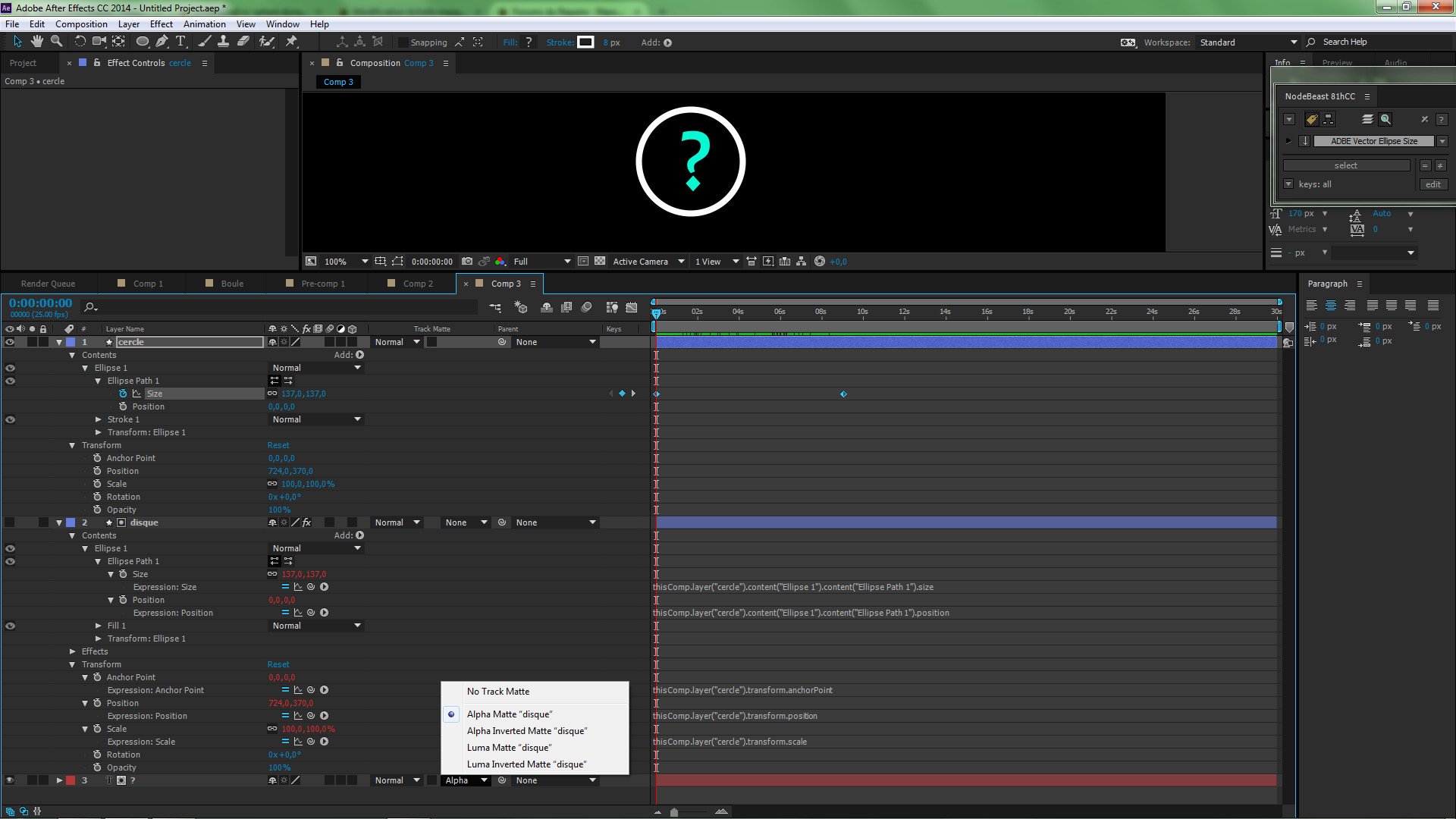

    Voici une manière, il y a peut-être plus simple.
    Dupliquer le calque qui porte le cercle, positionner le duplicata en-dessous du cercle, remplacer le trait par un remplissage (stroke-->fill) et l'appeler "disque".
    Pour ne pas avoir à tout refaire à la main à chaque changement de position, relier toutes les propriétés de transformation du duplicata ("disque") à l'original ("cercle"); [cf le screenshot]
    Placer les calque dans l'ordre suivant
    top: "cercle"
    milieu : "disque"
    en bas : le texte
    puis pour le texte choisir le mode de track matte: "Alpha Matte disque".
