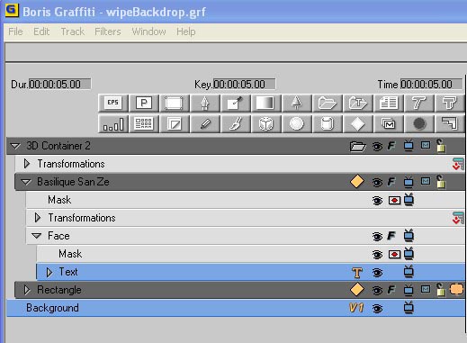

    Si je suis ce que tu dis je devrais avoir text au-dessus de Background ! même avant de commencer je n'ai pas de ligne text.
    Lorsque j'ai ouvert la fenêtre "container" pour le rectangle, que j'ai juste déplacé avec Y.
    Ensuite je veux mettre mon titre au même niveau, je clic sur mon titre, puis sur Face et j'ai la ligne text.
    Sur la ligne texte je fais preview, mon texte se met dans une 2ème fenêtre "container" mais je ne parviens pas à le déplacer.
    Ci-joint P J, cela sera peut-être plus facile pour toi de me dire, car autrement il y a souvent :confused:

    pour résoudre ton problème
    fermes toutes tes couches une par une pour n'afficher que Background et 3D container 2
    clic sur 3D container > 3 couches visibles : Tansformations - "Titre" - Rectangle
    les paramètres Positions sont alors accessibles dans la Controls Window
    tu peux alors contrôler la position des éléments de ton effet
    3D container 2 ou Tansformations sélectionnés > tu déplaces le rectangle et le titre en même temps.
    "Titre" sélectionné > tu ne déplaces que le titre
