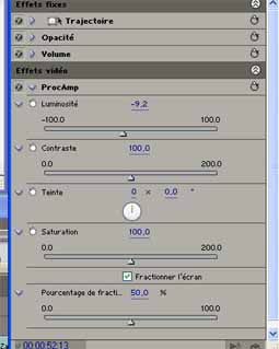

    Hello Grandpa, je suis encore plus Pépé que toi:lol: :lol: :lol:
    Il faut plaçer ton curseur sur l'élément ou tu as appliqué l'effet"ProcAmp"pour voir l'image partagée dans l'écran Droit
    Voiçi une copie d'écran de l'effet.
    Je te conseillerais d'ouvrir un projet "bidon" avec un petit élément de quelques secondes( ça suffit), et de fairetes essais ladessus afin de bien comprendre les différents points
    Noël:) :approb:

    Mon cher NoelNONO tu as réussi, j'ai tout compris !
    La seule chose qui manquait: ouvrir la fenêtre "option d'effet" moi je m'arrêtais à "effet" et naturellement rien ne pouvait glisser.
    C'est effectivement bien utile, encore un plus pour un nul, merci mille fois.
