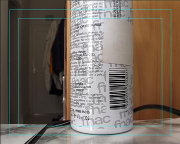

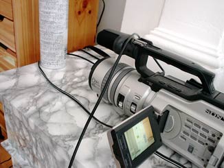

    Alors, je viens de refaire des essais de définition. Voici voilà :
    Commencons par l'installation, intérieur, plein jour, ND filter à 0, mise au point manuelle, custum preset off.
  3. Vinc26
    1,650
    657
    voici le plein cadre
  4. Vinc26
    1,650
    657
    Maintenant, les échantillons non réduits.
    Le "50i"
    ProgressiveScan OFF
    Shutter Speed 50
    Ouverture F3,4
      File size:
      18.6 KB
      Views:
  5. Vinc26
    1,650
    657
    Le "25"
    ProgressiveScan OFF
    Shutter Speed 25
    Ouverture F4
      File size:
      16.7 KB
      Views:
      255
  6. Vinc26
    1,650
    657
    Le "12,5p"
    ProgressiveScan ON
    Shutter Speed 50
    Ouverture F2,8
      File size:
      17.7 KB
      Views:
      263
  7. Vinc26
    1,650
    657
    BILAN : Et bien sur mes deux cameras, PD150 de aout 2000, et sur ma VX2000 de janvier 2001, seul le 50i est pleine définition. Le 25 est une demi-def. Et le 12,5p, une truc un peu bizzare...
    A noter que comme toi, en progressive scan 12,5 je remarque le même manque de ligne en haut.
    Et enfin, désolé, mais je ne peut définitivement pas appeler "mode progressif" le 25 de nos VX et PD : en effet, un vrai progressif scan doit être indépendant de la vitesse d'obturation. Le notre (le 25) produit bien trop de motion blur... normal tu va me dire, il ouvre pendant un 25ieme de seconde... c'est fait pour ! :D
    Alors une camera cinéma :
    - Ca film en 24 images pas seconde
    - un obturateur est une plaque ronde qui tourne autour de son centre, et qui fait un tour complet en 1/24eme de seconde. - Cette plaque ronde n'est pas completement pleine : un obturateur de 180° est en fait un demi cercle. En très gros, son fonctionnement est le suivant : décorticons un tour complet : pendant 1/48eme de seconde (un demi tour) l'image qui vient de l'objectif passe par la partie vide de l'obturateur (la plaque) et "imprime le film" ; ensuite arrive la partie pleine de l'obturateur : là, l'image ne passe donc plus, et la camera en profite pour faire défiler la pélicule d'une image ; cette opérartion dur 1/48 de seconde.
    Et ce cycle continue image par image... et tu connais la suite......
    donc, une camera avec un obturateur réglé à 180°, qui filme un objet en mouvement aura un motion sur 1/48eme de seconde (la première étape de mon explication si dessus)
    Alors que dans notre cas, ça "imprime" une image pendant 1/25eme de seconde (normal, c'est justement ce qu'on demande au shutter speed)... donc un motion blur beaucoup trop long ! Et c'est pour ça que je dis que notre faut progressive scan forcément à 25, équivaut à un obturateur ciné de 360°.
    A noter qu'un tel obturateur de 360 au ciné est impossible : ça voudrait dire que l'image est constament "imprimée" sur la pellicule : il n'y aurait donc aucun moment où la pellicule pourrait passer à l'image suivante !
    Je crois que certaines camera très perfectionnées peuvent faire du 340° 350°... et il leur reste que 10 à 20° de fermeture pour faire avancer le film d'une image... bref...
    OUFFFFFFFFFF ! J'espère avoir été un minimum assez clair...
    :perplexe:
    Vinc' :)
