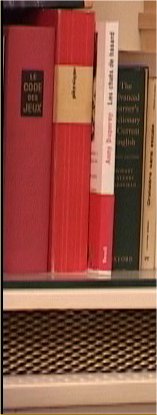

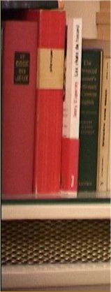

    Maintenant les photos auxquelles je ne m'attendais pas et que tu m'as suggéré :
    Juste une portion portion d'image vidéo brute pour tenir dans les 20k.
    Le bord inférieur gauche montré ici représente environ 12 à 15% de l'image totale.
    - La MAP et le temps de pause étaient manuels et le diaph automatique.
    - On voit la chute de netteté entre le 25p et le Progressive scan 12.5p
    - On voit aussi la différence de colorimétrie
    - On ne voit pas la réelle différence de format vertical
    (Il manque à la 12,5p quelques lignes horizontales en haut de l'image)

    Temps de pause 1/25, "Menu Progressive scan ON" (12,5p - le mode progressif officiel du VX2000)

    Temps de pause 1/25, "Menu Progressive scan OFF" (25p - le mode 1/25 "banal" du VX2000
