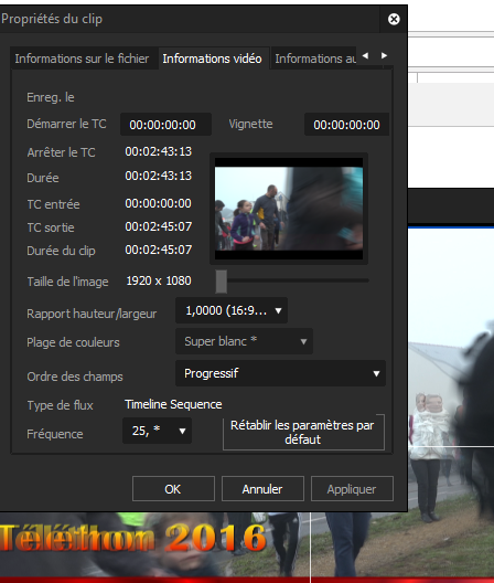

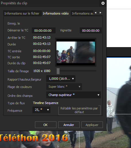

    Sur Edius 8.3 je note lorsque les propriétés du clip sont sélectionnées en progressif (ordre des champs) que des flous avec image en peigne apparaissent lors de mouvement rapide et que ces déformations sont moins marquées lorsque l'ordre des champs est sélectionné en champ supérieur. Je restais sur la notion que les image pleines (en progressif) étaient plus nettes que lorsque les images sont entrelacées. J'ai besoin d'être éclairé sur ce point. Merci pours vos réponses
    Bernard
    Propriétes avec sélection des champs en progressif.PNG Propriétés avec sélection ordre des champs en champ supérieur.PNG

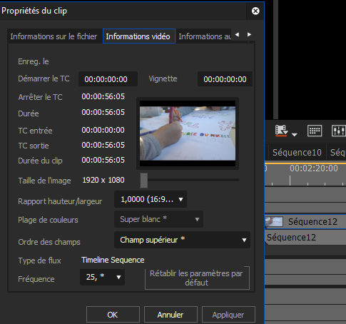

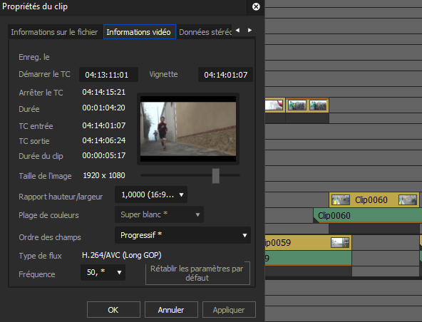

    Marc et Olivier, mes images de rushe sont bien en mode progressif 50p. La visualisation se fait bien sur le moniteur TV sortant de la carte BMD en HDMI. les rushes sur la TL sont bien aussi en progressif 50p mais quand j'effectue une synthèse en séquence unique , celle ci présente des paramètres différents, ce que je ne comprends pas
    Paramètres des rushes sur TL
    - ordre des champs : progressif
    - Type de flux : H.264/AVC (Long GOP)
    - Fréquence : 50
    Paramètre de la synthèse en séquence unique diffèrents
    - ordre des champs : supérieur
    - Type de flux : Timeline séquence
    - Fréquence : 25*
    [​IMG][​IMG]
    Merci pour vos réponses
    Bernard

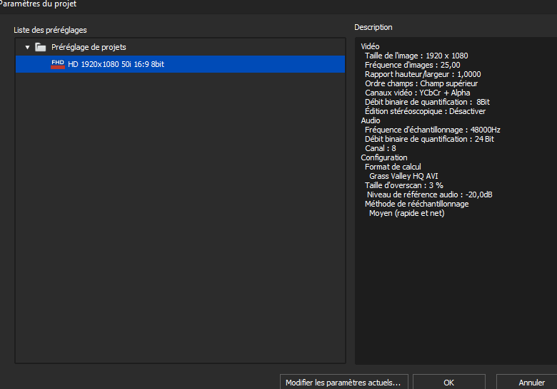

  6. bcoiffard
    133
    +1 / 12 / -9
    Voici les paramètres du projet
    Bernard
  7. Marc
    9 950
    90
    8 667
    +50 / 147 / -1
    c'eût été mieux en 50P/10 bits comme les rushes ...
    Marc

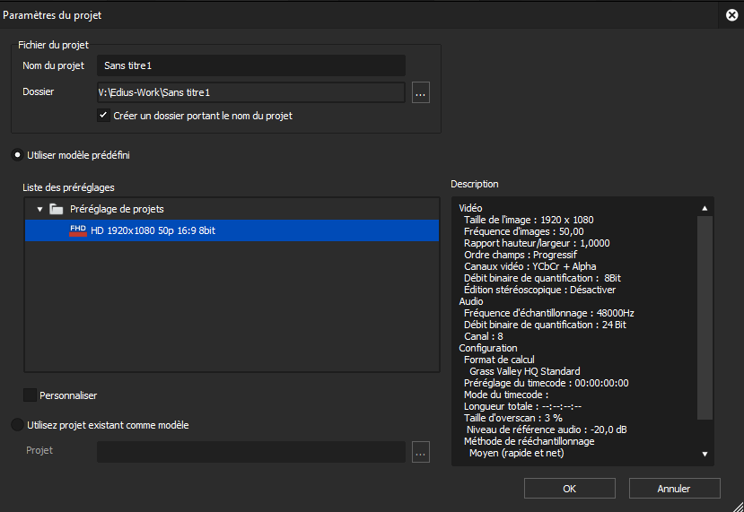

  8. bcoiffard
    133
    +1 / 12 / -9
    Marc
    c'est corrigé j'ai créé un nouveau pré-réglage en HD 1920x1080 en progressif 50p. Grâce à tes conseils et aux tutos d'Edius.fr de François qui sont très bien faits j'ai pu progresser dans Edius. Merci encore. Bernard
  9. Marc
    9 950
    90
    8 667
    +50 / 147 / -1
    Le résultat est meilleur ?
  10. bcoiffard
    133
    +1 / 12 / -9
    Oui c'est parfait.
    Merci Marc
