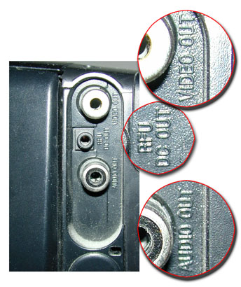

    merci video98 pour ta réponse. Je vais faire chauffer le fer à souder pour bricoler un Y cinch d'un coté et jack 3.5 stéréo de l'autre. Faut que je retrouve un descriptif des 2 fiches pour ne pas souder n'importe comment!
    Autre chose, sur la photo jointe de la partie connection de mon cam, on peut voir un emplacement "RFU DC OUT" qui semblerait etre en jack 2.5 je ne sais pas du tout à quoi cela sert?
    Merci encore

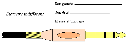

  15. onyx
    voila j'ai retrouvé les schémas de cablage, je les poste ça peut toujours servir
