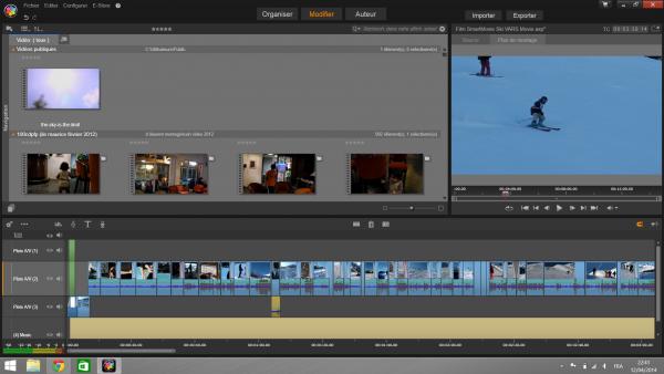

    J'utilise depuis peu Studio 17 après avoir longtemps utilisé Studio 12
    Je ne parviens pas à changer le mode de montage. J'ai lu le mode d'emploi, parcouru de nombreux forums et vus des captures d'image.
    J'ai donc compris (sauf erreur) qu'une icône avec une flèche au dessus de la time line à droite devait me permettre en cliquant dessus de passer entre les trois mode de montage (dont insérer).
    Mais là, il n'y a rien de tel. Je n'ai que deux icônes :
    - prise magnétique
    - balayage audio
    Que dois-je faire pour faire apparaître cet icône ?
    Merci de votre aide car je n'ai pas trouvé sur les forums quelqu'un avec un pb sililaire.

    ouvre la commande de personnalisation de la barre outil <logo fenêtre à gauche de la barre outil> regarde si le mode est coché .

    Je n'ai pas trouvé non plus de piste dans la documentation sur le fait que l'option "mode d'édition" soit absente de la version basique. La piste n'est pas absurde mais la fonctionnalité me semble tellement utile que je vois pas comment s'en passer (j'avais la version plus de studio 12 avant).
    Je ne vois pas exactement ce que vous appelez "barre outil" ou alors il manque là aussi une icone.
    Pour éclaircir mon cas je joins une copie écran de ma page studio/modifier si cela vous donne des idées sur mon problème.
    Merci encore

    ta capture écran est trop petite pour distinguer les choses
    ci-joint la barre outils et la commande de personnalisation
    quand tu as installé St17 , le contrôle du compte utilisateur et l'antivirus étaient-ils désactivés ?
  9. darmonal
    Merci encore.
    La comparaison de votre impression écran avec la mienne montre qu'il me manque quelques icones : modéd d'édition, poubelle ... Et surtout la commande de personnalisation !

    Pour le retour d'expérience aux autres forumeurs, j'ai confirmation que le choix du mode d'édition est bien une caractéristique de la version plus (comme la personnalisation de la barre d'outils) : en zoomant sur les impression écran du site pinnacle, on voit que les icones manquants n'ont pas leur place dans la version basique.
    Je suis donc furieux de le découvrir après l'achat d'autant qu'il n'existe pas de méthode pour passer à la version plus sans racheter totalement le logiciel.
