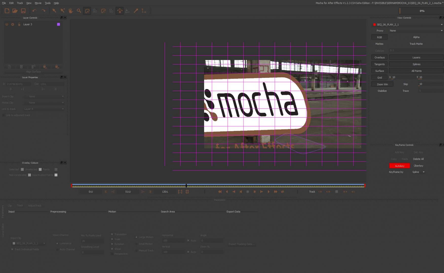

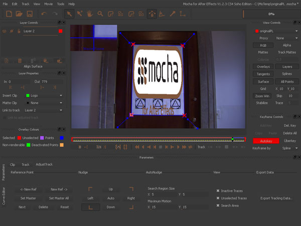

    Bonjour à tous,
    je désire effectuer un tracking avec Mocha.
    Ma zone de tracking a l'air de bien fonctionner (voir images jointes)
    Par contre, la surface dans laquelle j'ai affiché le logo Mocha se déforme mal.
    Je peux corriger le probleme en ajustant les 4 points de la surface mais le soft ne crée pas d'image clé à chacun des changements de position des 4 coins... pourtant, j'ai activé "autokey"...
    Est il impossible d'ajuster avec des images clés la surface ?

    Hello,
    la zone bleue de surface ne correspond pas a ce que tu veux tracker
    Il faut aller dans l'onglet adujst track en bas et caler le rectangle bleu sur la partie que tu veux remplacer.
    Lorsque tu va sur adjust track Il va automatiquement creer 4 points avec une image clef. Ce sont les coordonnées de ce rectangle que Mocha envoie lorsque tu exporte vers AE, donc te gene pas pour etre precis.
    Lorsque le rectangle bleu est bien calé la grille et le logo Mocha vont s'adapter.
    En bougeant les points dans le temps les clef vont se creer automatiquement et la trajectoire generale du track est recalculée.

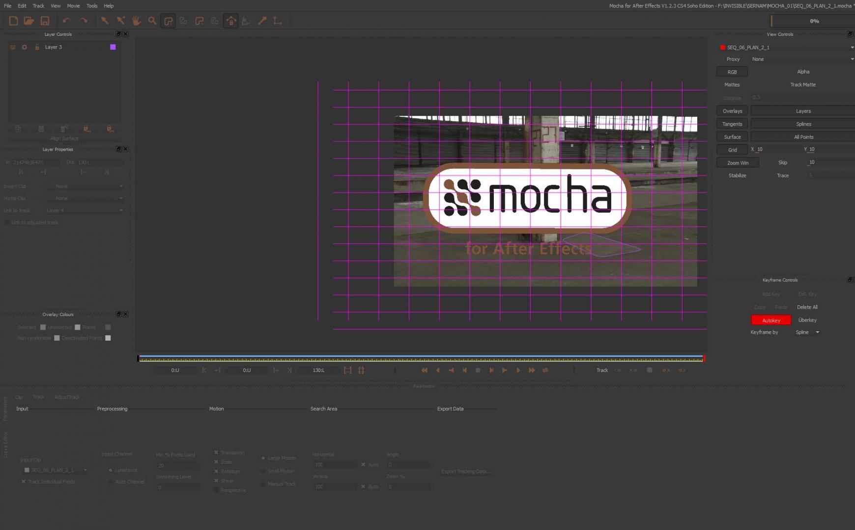

    Tout mon probleme est là... lorsque je bouge les 4 coins de la surface bleu, Mocha ne me crée pas d'image clé...
    Il crée des cles pour les zones à tracker mais pas pour la surface...

    En mode adjust track as tu 4 points/croix rouges aux meme positions que les 4 points du carré de surface ?
    Ce sont ces points rouges qui sont animable et normalement les carrés de surface y sont soudés. La surface bleue elle meme ne peut pas etre animée et pour Mocha bouger la surface bleue c'est comme faire un bête offset de la zone a remplacer.
    Si tu veux que ca marche il faut que la forme de ta surface soit toujours alignée sur la forme des 4 points rouges ( les points d'ancrage de la surface )
