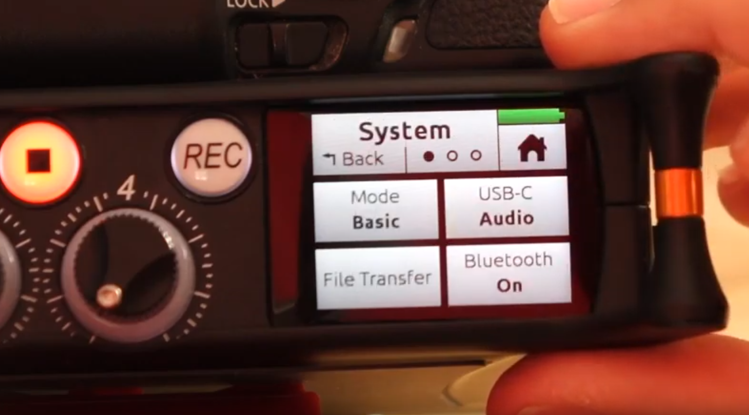

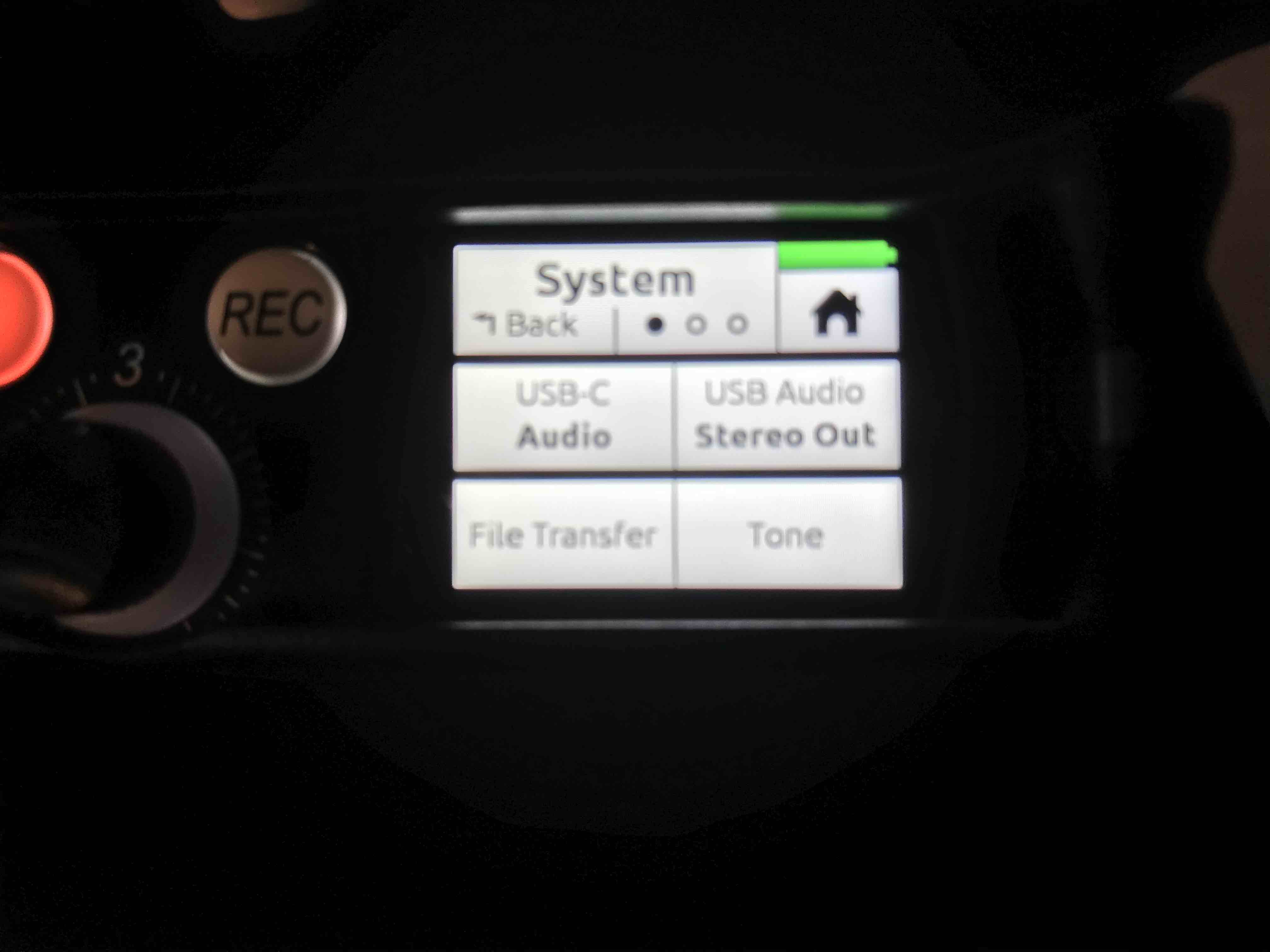

    Sur ma Mixpre 3 (version Firmware 5,01) dans le Menu System, je n'ai pas le choix du Mode
    j'aimerais bien pouvoir me servir de cet enregistreur mais je galère vraiment beaucoup.
    si quelqu'un est prêt à m'aider par Skype par exemple ce serait super.
    La 1ere image correspond à mon MIXPRE3 la seconde est une capture d'écran sur le Tuto en français de Sound Device

  2. saint kro
    24 197
    +744 / 4 324 / -92
    C'est une version II ?
    La dernière version de firmware est la 6.00
    Et plutôt que suivre un tuto, il est préférable de lire la doc.

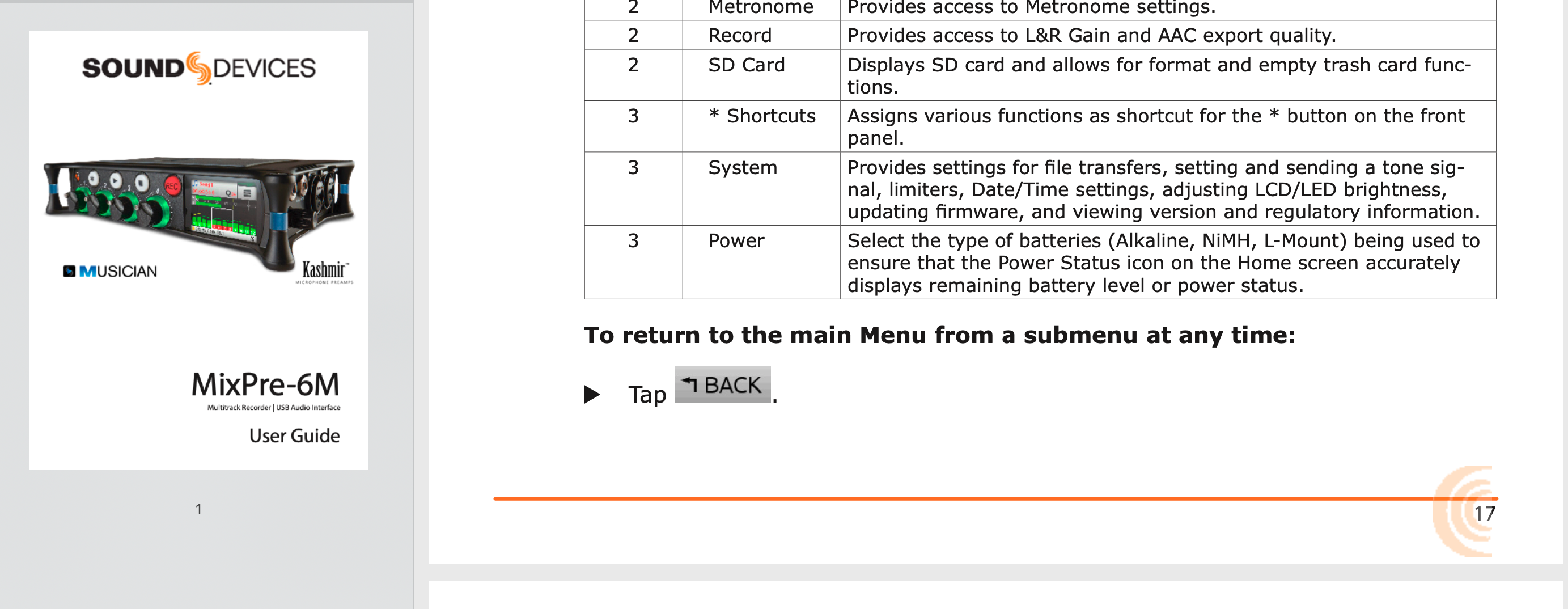

    Non je ne crois pas que ce soit une version II (ce serait marqué dessus), l'enregistreur a été livré sans doc, j'ai trouvé sur Sound Device la doc du Mix-Pre 6M et effectivement dans la doc il n'y a pas d'option Mode pour le menu System, mais dès que je regarde des tutos la config est bien Basic et beaucoup plus lisible que ce que j'ai à l'écran LCD. je veux bien faire la MAJ 6.0, est-ce que tu penses que ça changera beaucoup ?

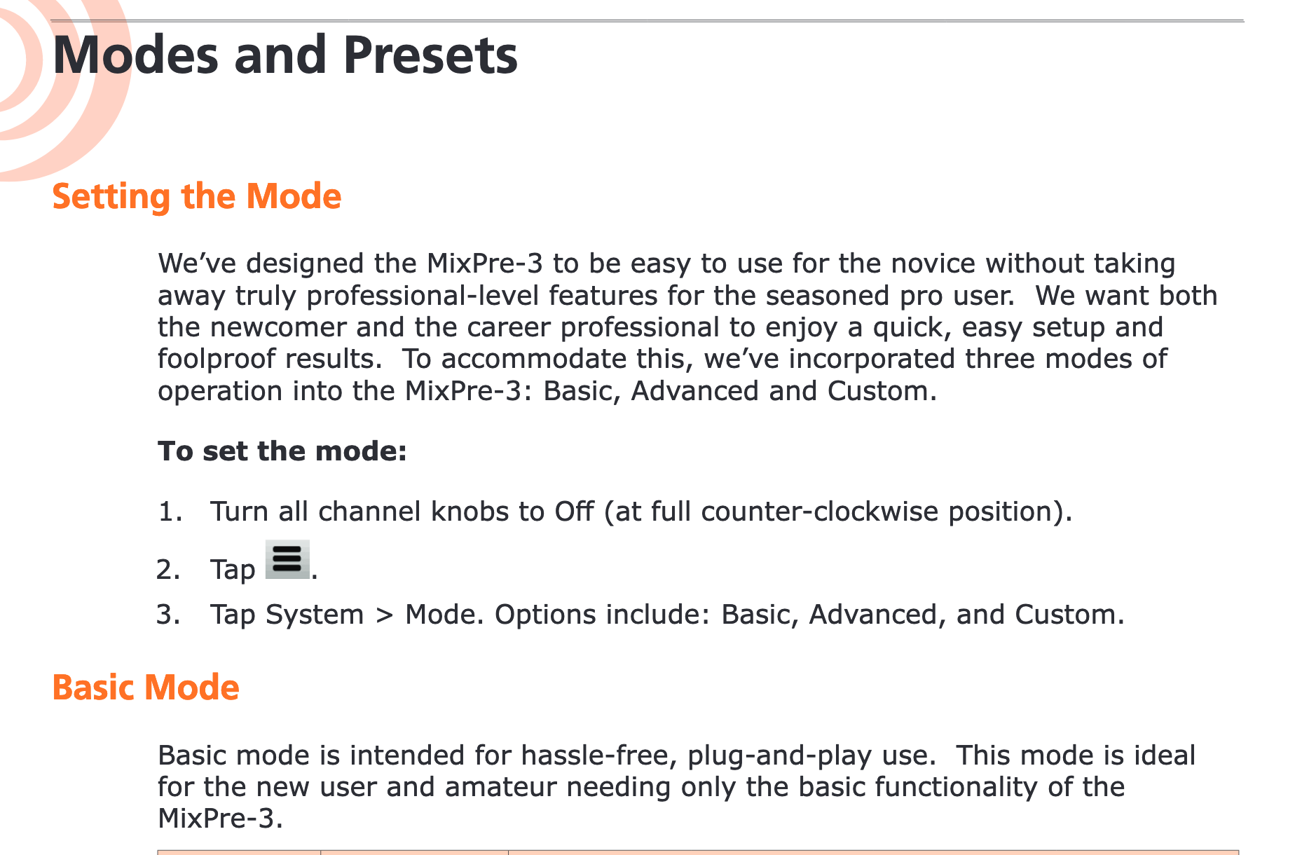

    Merci. par contre là dans cette doc (MixPre3-UG_en.pdf) dasn le menu System il y a bien la possibilité de passer en mode Basic, je ne pense pas que ce soit normal de ne pas avoir ce choix sur mon enregistreur- je l'avais d'ailleurs montré à un IngéSon qui avait été dérouté et m'avait conseillé, sans savoir comment le faire- de faire un Reset, il utilise pourtant cet appareil dans l'école où il enseigne. Le problème que j'ai c'est que je n'arrive vraiment pas à m'en servir facilement. je vais essayer de passer sur la version 6.0 et je te tiens au courant. En tous cas merci
