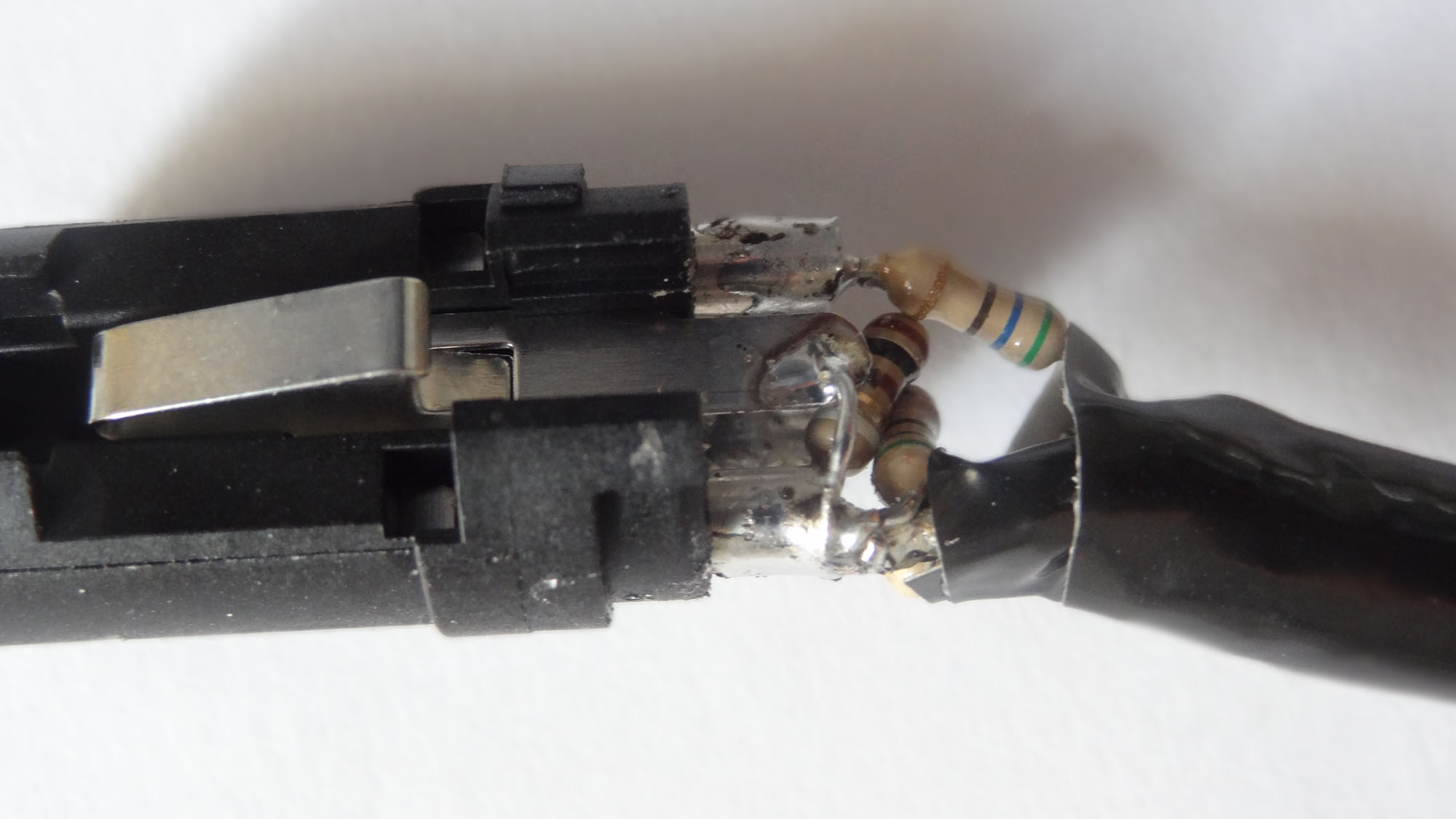

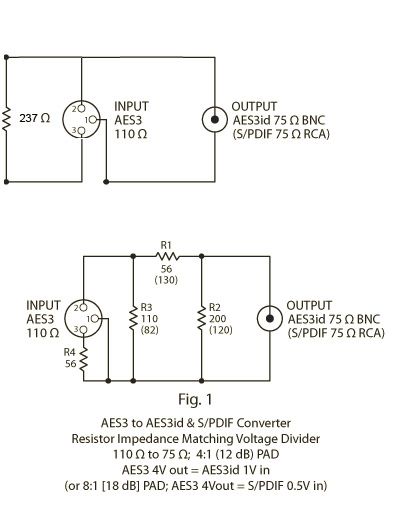

    J'ai acquis un Marantz PMD661 (MK1 d'occasion) en lieu et place du Tascam DR-100 MK2 envisagé.
    Liaison AES vers Sp-dif : avec une XLR-3F classique + cable vert 75 ohms + RCA et 2 résistances de 470 en parallèle sur les pins 2 et 3 de la XLR =235 ohms).
    Et là impeccable.

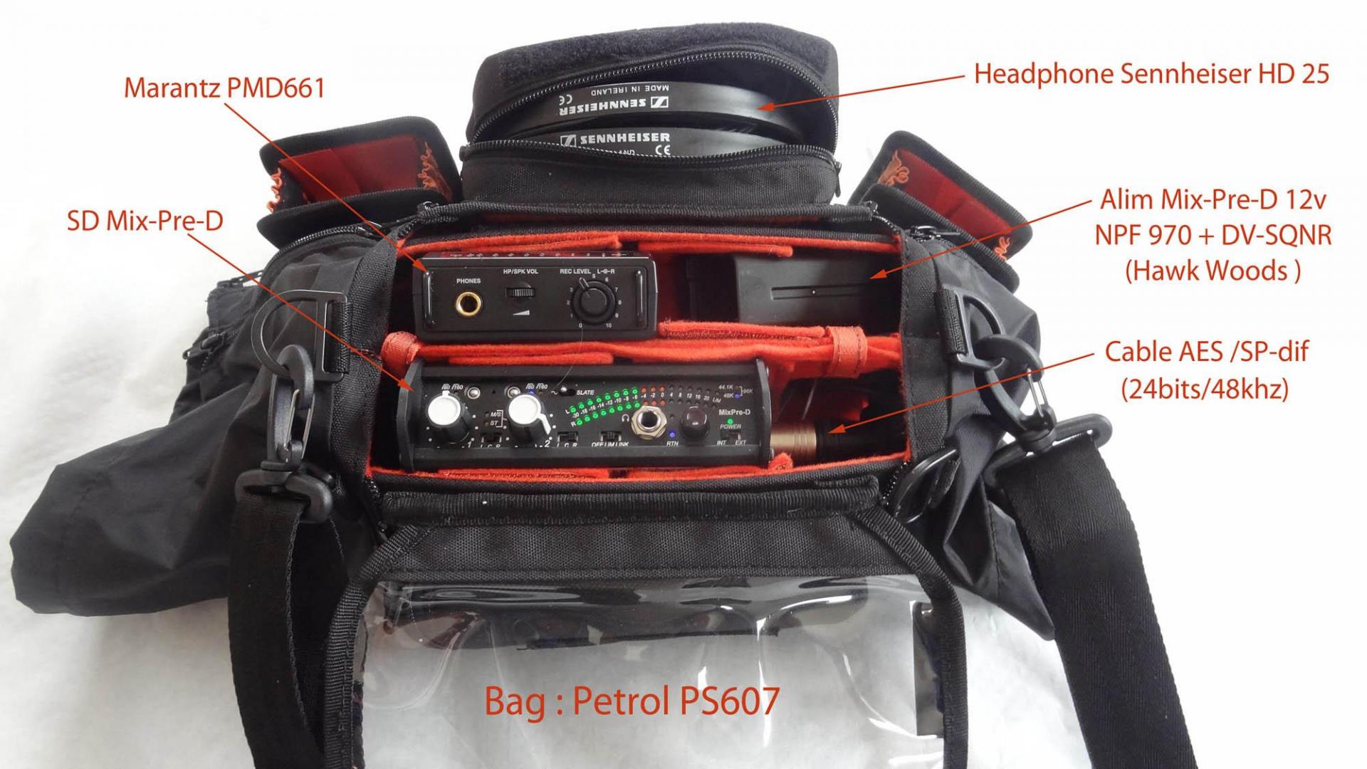

    La Mix-Pre-D est réglée en 48K ou 96K (24 bits en interne).
    Et le Marantz PMD661 fonctionne aussi bien en 48K qu'en 96K (24bits).
    A priori, c'est le seul appareil de ce gabarit qui fonctionne ainsi.
    Qualité du son, très faible bruit, transparence sur l'ensemble du trajet du signal et facilité d'utilisation.
    L'alim Hawk Woods avec cable Hirose (12V) me permet d'utiliser mon stock de NP970.
    Reste à trouver un équivalent en 5V pour le Marantz (ou 12V + reducteur à 5V)
    Voici ce que donne l'ensemble dans un sac Petrol PS607.
    Marc

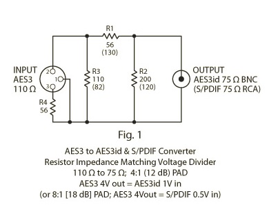

    Voici le schéma adopté (avec résistances pour faite tomber la tension) et l'aspect soudures de la XLR sortie AES.

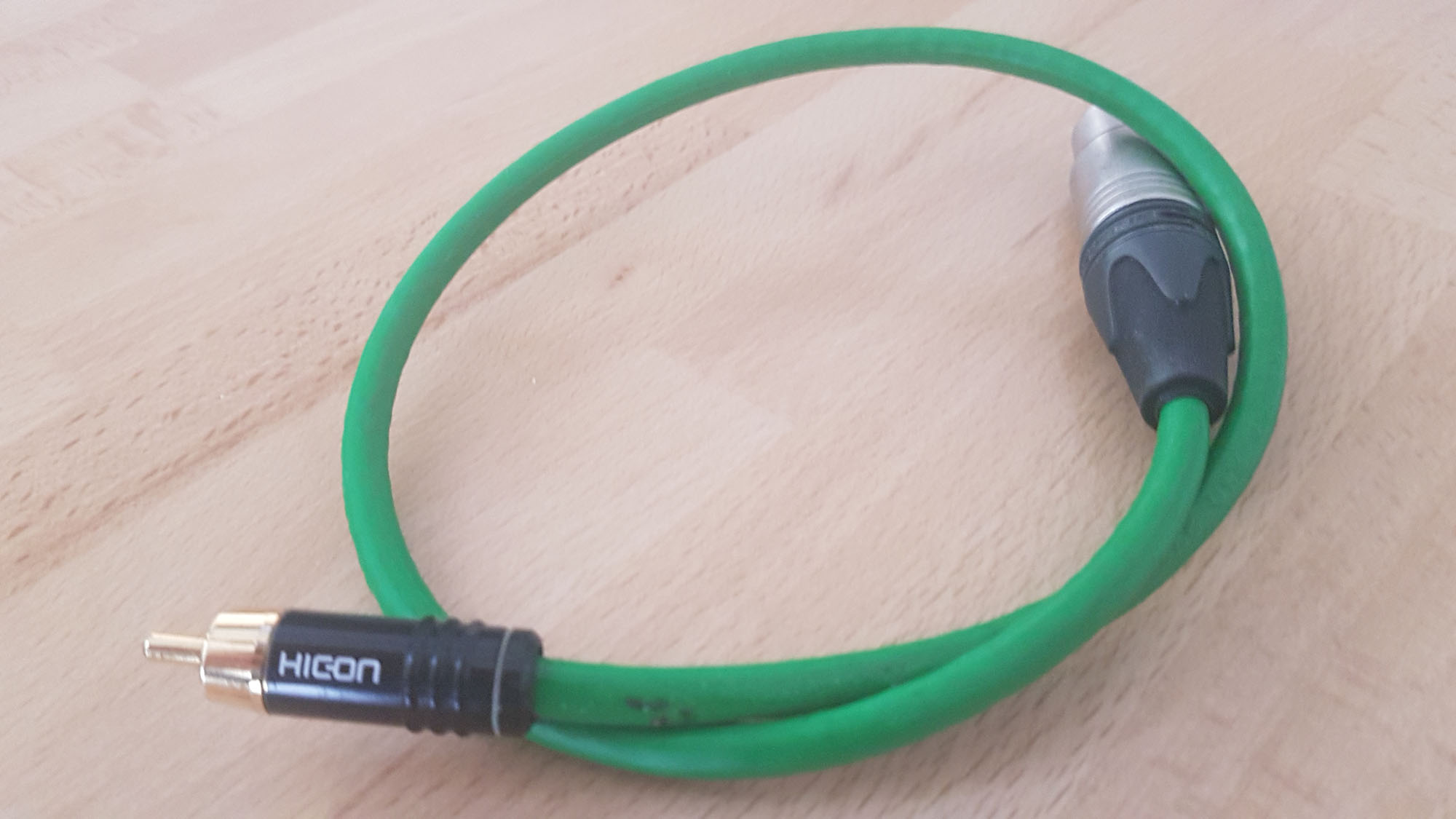

    Et le cable XLR-RCA avec rca HICON garantie 75 ohms (?).

    Le truc que je j'aime pas, c'est qu'on déséquilibre la sortie.
    Pin 3 via R4 à la masse.
    Si la sortie AES est sur transfo, pas de souci, mais si c'est une sortie symétrique électronique, on charge un peu trop le transistor de sortie.
