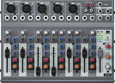

    il existe un compromis assez valable !
    ce n'est pas une mixette mais une petite console qui fonctionne aussi sur piles !!!
    C'est le modèle XENYX 1002B de chez Behringer :
    5 entrées micro xlr avec alim phantome
    des entrées lignes
    Et surtout moins de 100 Euro TTCooo
    Rolland:jap:

    Ca sent la the grosse arnaque, j'ai un groupe de musique et on recherche également une console, jamais on a vu un prix aussi bas en neuf!!!!

  12. aioka
    1,000
    52
    Génial, si tu en as une ;) , je risque d'en prendre une pour mon groupe de musique^^
    mais pour la vidéo ca risque d'être quelque peu encombrant^^

    Elle sort en quoi la Behringer en jack ? en XLR ? Je pense en niveau ligne seulement ? C'est sûr que si Aioka cherche aussi une console, là il fait des économies !

    Nous on l'utilise comme mixette associée à un enregistreur Marantz sur carte flash ; c'est vrai que ce n'est pas vraiment petit ( quoi que ..)
    Mais c'est toujours moins cher qu'un Cantar + Cantarem
    et ça prends moins de place. :mdr:
