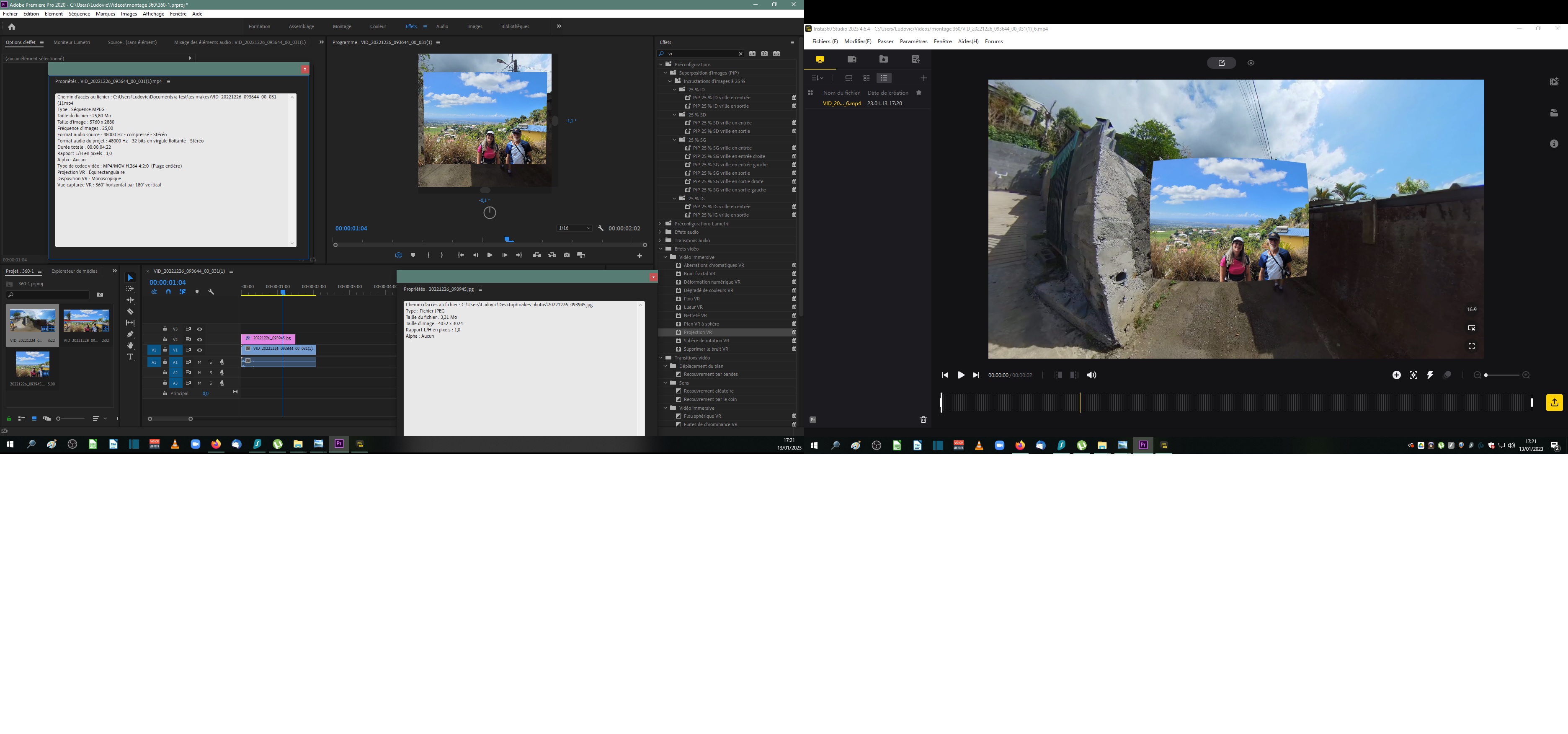

    J'essaie d'assembler dans la même vidéo des vidéos VR et 2D. J'aimerais par exemple passer d'une vidéo rando 360 puis sur une vue drone 2D. J'aimerais que la vidéo 2D s'affiche un petit peu comme s'il y avait un écran de cinéma avec un fond noir tout autour. Malheureusement malgré l'utilisation de sphe to plan j'obtiens un contour déformé et non rectangulaire. Ma vidéo 360 est en 5K et ma vidéo 2D en 1080. Pour info j'utilise Adobe Premiere 2019.
    Merci d'avance pour votre aide.

    Voila ce que j'ai fait adobe me montre une image rectangulaire mai sle rendu n'est pas bon que ce soit sur insta ou vlc... une idée ?

    Merci pour les réponses , la vidéo est bien en 360 dans VLC qui d'ailleurs zoom automatiquement ce que ne fait pas insta360 (peut-on régler ça ?). mon problème n'est pas la qualité de la 5k qui est je trouve vraiment excellente pour mon usage , mon problème c'est ce cadre de l'image intégrée qui n'est pas rectangulaire alors que bien présentée dans adobe...dans les vidéos de démos cela fonctionne bien donc je me dis que je dois louper un paramètre...

    effectivement le zoom est du au lecteur. j'ai trouvé comment centre la vue sur l'image mais toujours cette déformation...y a t'il un logiciel ou une version plus performante la dessus ? sinon tans pis je accommoderai de cette déformation...

    j'avais contourné le probleme de la video 2d interne deformée en faisant des contours progressifs
