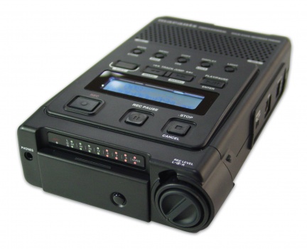

    Et autre question sur l'autonomie de l'enregistreur. J'ai un vieux Marantz PMD660 (cf photo) qui marche sur piles (4 AA), mais qui tient très peu de temps, à tout casser 2 h en XLR 48 V... c'est combien avec le H6 ?

    Pour le zoom H6, ca tient bien assez, j'ai jamais eu a changer les piles , meme dans des evenements tres long (2 ou 3H).
    mais par contre si je suis a la moitie de l'autonomie en pile, je commence avec des neuves.
    Donc je dirais a l'aise 4 ou 5 heures, bien que j'imagine que ca depende aussi de l'alim phantom, sur combien de micros tu l'utilises (et si tu l'utilises).
    Perso je suis rarement a 6 entrees, c'est plutot entre 2 et 4.
    en plus tu peux alimenter le H6 avec un cable USB depuis une batterie externe alors c'est vraiment pas un probleme.
