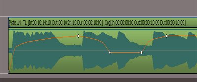

    Je démarre peine avec Edius 5 (en version d'évaluation pour le moment) et j'en suis à mon 3ème montage (de 5 à 10 minutes). J'ai pas mal exploré les tutos signalés dans ce forum mais je n'ai toujours pas réussi à :
    - Démarrer ou finir en fondu un clip audio isolé sur sa piste en utilisant les effets contenus dans le dossier "Fondu enchaîné audio" (c'est ne marche qu'entre deux clip)
    - Faire une courbe régulière en deux points d'alignement. En fait, ça ressemble toujours à ça : voir image en PJ.
    Avez-vous des suggestions ? Existe-il un tuto bien fait sur la gestion du mixage dans Edius 5 ?

    ;-) Fred Tu peux télécharger le Plug In "Izotope" sur le site Canopus US ...pas mal de fonction de gestion du son.
    Le son sur la TL se gére assez bien avec son menu associé.
    1°) tu agrandis la TL Audio concernée ( clic droit avec la souris pointé sur la partie grise à gauche ..puis réglage hauteur )
    2°) A l'endoit que tu souhaites ajuster marque un point et clic droit ..le menu "son" s'ouvre, tu vas découvrir son potentiel qui se gére à la "roulette" de la souris.
    Enfin le "déplacer tout" est pratique entre deux "coupures " pour ajuster le niveau ( en +/- db) de ce segment ...
    Bertrand :jap:
    N.B. le "clic" droit est l'une des clefs d'Edius..il ouvre un peu partout de nombreux menus adaptés à l'endroit du "clic".
    Perso j'utilise quand même assez souvent Audition 3.0 ..!!! pour du travail précis, dont normalisation et surtout l'élimination des bruits parasites ( fantastique!!)
    ( Voir et télécharger >> http://www.videorepaire.com/videos/adobe/soundbooth/tutorial-soundbooth-partie1.mov )

    "Faire une courbe régulière en deux points d'alignement."
    Si "régulière" veut dire linéaire, alors c'est possible dans:
    Paramètres, Paramètres de l'application, Timeline, Forme d'onde.
    Mais je pense que la log est plus appropriée....
