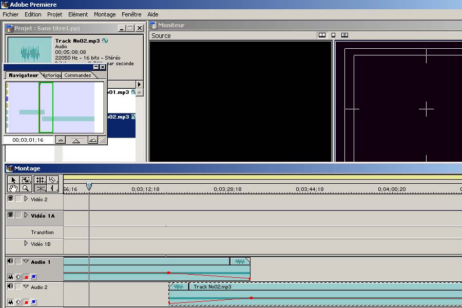

    Je travaillais avec 6.5. J'ai maintenant Première Pro et je cherche simplement à mixer 2 tracks audio sur la time line.( fondu en baisse pour un et en même temps en hausse pour l'autre) J'ai beau chercher... Merci

    J'ai déja essayé cette transition mais ce n'est pas tout à fait ca.En fait, je suis incapable de mettre une piste audio (car la vidéo suit) sous une autre pour ainsi faire un fondu comme dans la pièce jointe. Merci

    Dans premiere Pro le montage A/B n'existe plus (c'était bien pratique).
    Il faut donc que les deux séquences vidéo (avec l'audio) se recouvrent suffisament pour pouvoir faire la transition (Utiliser la fenêtre Moniteur de raccord pour cela)
    Ensuite on peut appliquer la transition Audio Fondu croisé, ou faire varier manuellemnt le niveau des deux séquences.

    16/9 , tu peux faire comme avec 6.5 , si le 1er élément est sur les pistes vidéo1 et audio 1, places directement le 2ème élément sur la piste vidéo 2 en empiétant un peu sur la 1, l'audio sera automatiquement sur la piste audio 2, tu pourras faire coulisser ces éléments sans opposition . Si tu positionnes le 2ème élément derrière le 1er et que tu souhaites ensuite le faire empiéter sur le 1er , il faut d'abord descendre manuellement l'élément audio sur une piste libre inférieure , en le saisissant simplement avec la souris, puis déplacer le deuxième élément sur la piste vidéo 2 .
    Pour ce qui est du Fondu croisé , il est possible de régler la durée ( perso , 3 sec) de placer Centre , Début ou Fin de découpe , à essayer, et le résultat est aussi bon qu'un recouvrement manuel !

    Merci à vous 2 .J'ai tout compris.
