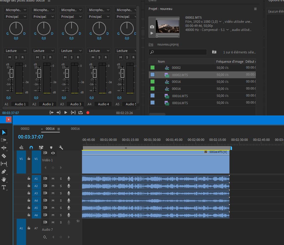

    24 668
    +629 / 2 004 / -90
    Sur mais tu as alors les 6 pistes sur ta TL je pense

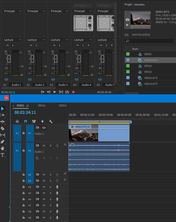

  4. caraibe
    24 668
    +629 / 2 004 / -90
    Et ça qui peut expliquer
    J'ai fait créé une séquence adapté à l'élément les rushs viennent tous de la SD700 mais pas au même moment pas aux même coordonnées GPS :laugh:
    Médiainfo des deux:
    une ça fait ça:
    L'autre c'est répartie sur plusieurs pistes
  5. caraibe
    24 668
    +629 / 2 004 / -90
    seulement deux choses diffèrent
    Taille du flux : 6,57 Mio (2%)
    Taille du flux : 678 Kio (0%)

    En fait cette anomalie m'a apparu en aidant notre collègue qui filmant en 5.1 voulait ressortir de la stéréo
    Avec son petit rush je me trouvait avec les 6 canaux sur 6 pistes audio
    Vous allez dire c'est mieux ...Mais ...Mais avec cette option je n'ai pas les 6 vue mètre (seulement 2)
    les deux canaux avant il semblerait.
