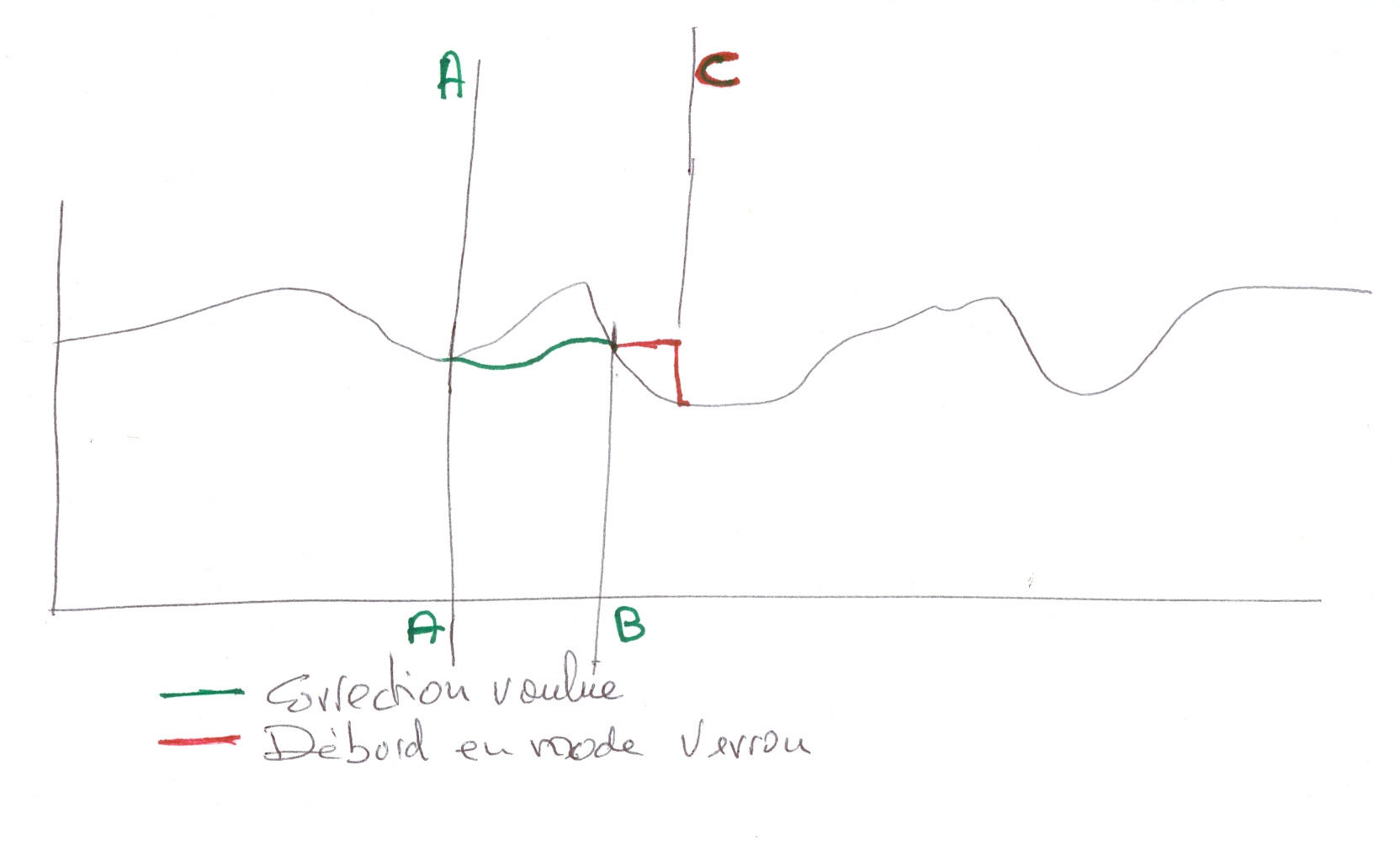

    Je ne parle pas de montage, mais uniquement de l'automation, car le principe de l'automation est identique quel que soit le soft ou la console utilisés.
    Alors, je vais essayer de t'expliquer la différence.
    L'automation fonctionne de la même manière :
    réglage de niveau d'une piste ou spatialisation LCRLsRs qui revient à un réglage de niveau couplé sur 5 départ.
    pour que ce soit plus facilement compréhensible, on va regarder le réglage de volume d'une piste.
    Mode Toucher
    Tu repères la zone à modifier.
    Tu lances la lecture de la TL et en mode "toucher" tu corriges ton mix entre les points A et B
    Le nouveau volume va suivre la courbe verte (A) et à l'instant où tu relaches le curseur (B), il passe en lecture et joue la piste initiale.
    Tu peux stopper la lecture quand tu veux.
    Mode Verrou
    Le nouveau volume va suivre la courbe verte (A) et à l'instant où tu relaches le curseur (B) le volume reste au niveau défini jusqu'à l'arrêt de la lecture (C) provoquant le débord en rouge.
    Même en étant très rapide entre le lacher du curseur et l'appui de la touche stop de lecture, il y aura obligatoirement ce débord plus ou moins long selon le temps entre le relachement du curseur et le stop
    En noir le réglage fait lors de la première passe
    En vert le réglage lors de la modification en mode toucher
    En rouge le débordement lors de la modification en mode verrou
    A début de la manipulation du curseur
    B fin de la manipulation du curseur
    C arret de la lecture
    Le débutant se fera une idée tout seul en testant, un habitué de l'automation sous Premiere le sait déjà.

    Le tableau suivant résume les six modes d'automatisation disponibles :
    Découper/Lire [Trim/Read ]
    Les enveloppes existantes sont appliquées, mais les commandes à l'écran ne bougent pas.
    Les mouvements des faders ne sont pas enregistrés. Par exemple, régler le fader de volume d'une piste dans ce mode augmentera ou diminuera le volume de toute la piste par rapport à l'enveloppe.
    Lis [read]
    Applique des enveloppes et déplace les contrôles pour les éléments armés, mais n'écrit ni ne
    mémorisez toutes les modifications que vous y apportez.
    Toucher [Touch]
    Similaire à Latch, mais arrête d'apporter des modifications aux points d'enveloppe lorsque vous vous arrêtez les ajustant. Cependant, si vous utilisez un contrôleur MIDI, le mode Touch peut fonctionner comme Mode verrouillage.
    Verrou [Latch]
    Écrit et mémorise toutes les modifications que vous apportez aux paramètres, et crée de nouveaux
    points sur les enveloppes de voie existantes. Les changements commencent lorsque vous ajustez pour la première fois un
    réglage, et continue d'être mémorisé jusqu'à ce que la lecture s'arrête.
    Aperçu du verrou [Latch Preview ]
    Ce mode vous permet d'essayer de modifier les valeurs des paramètres (par exemple, niveau de volume ou position panoramique) sans les écrire réellement sur des enveloppes. Quand tu es content de vos réglages de paramètres, vous pouvez ensuite utiliser une action pour les écrire dans votre enveloppe(s). Cette option sera considérée dans une section à part, après cette section.
    Écrire [Write]
    Écrit et mémorise les paramètres actuels sous forme de points de montage, ainsi que toutes les modifications qui que vous effectuez sur les réglages des éléments armés pendant la lecture. Dans ce mode, auparavant les enveloppes écrites pour les articles armés seront écrasées. Automatisation de REAPER les préférences incluent une option pour passer automatiquement à un autre mode immédiatement après avoir enregistré l'automation en mode Write. Par défaut, il passera à Trim/Read.
