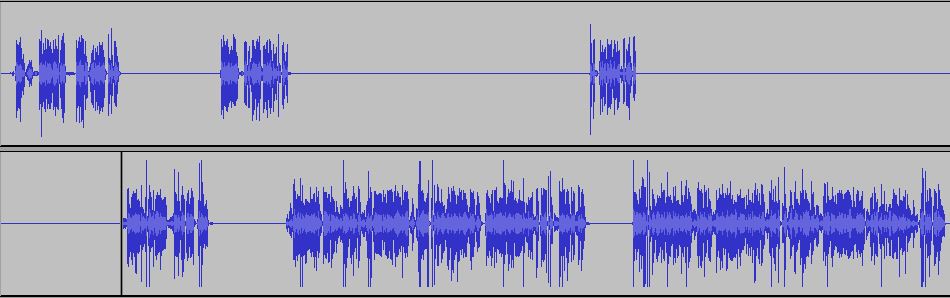

    Quand la "bonne" personne parle, nous somme entre -8 /-10 quand l'autre parle -25 /-30 dB (si j'ai bien compris la question)
    Par contre, effectivement, je monte sur première pro CC2018.

    Oui, c'est bien ce que je voulais savoir.
    Donc en mettant le seuil à -20dB, tu élimines tous les passage où la personne ne parle pas.
    A expérimenter pour les valeurs de : Attaque, Relâchement et Palier
    Attention quand même, il peut arriver lors d'un long silence, respiration.... que ce silence "bon" soit supprimé.
    Il te suffit de tirer sur le point de coupe pour rétablir la continuité.

    Et à l'ancienne à la coupe :

    Mais quand je baisse la piste à -20dB, je n'entend plus suffisamment la personne. Et je ne peux pas augmenter la piste sur le mix général, elle est à zero et je peux pas aller au dessus :/
    Il n'y a pas un NoiseGate dans première pro qui pourrait me kicker tous les son en dessous de la valeur définie?

    Avec la lame de rasoir c'est très rapide. En premier on dédouble les pistes pour avoir 2 monos, puis il suffit de découper les éléments, puis on repasse avec la sélection et on clique sur les éléments indésirables puis suppression. En cas d'erreur on peut toujours tirer sur l'élément pour récupérer un bout. Attention au trou d'ambiance.
    Pour les fictions avec des HF et des perches on procède ainsi pour n'avoir par piste que le son de la bonne personne.

    Il n'est pas question de baisser la piste, mais d'appliquer l'effet Dynamique en réglant le seuil de gate à -20dB

    Ben c'est le même résultat, moins de 5 secondes par piste, alors qu'à la main.....
