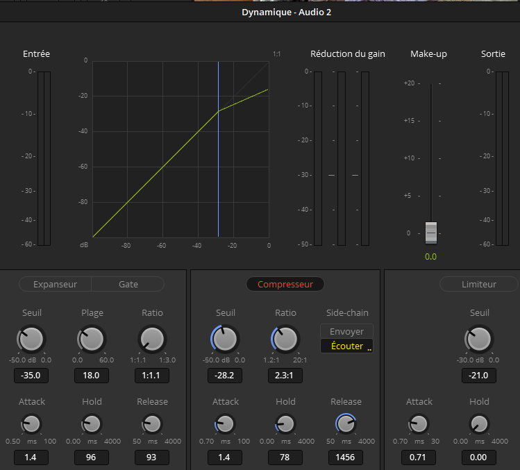

    je traite un cas simple : une bande dialogue faite avec le micro sur la camera et une bande de musique
    les anglais parlent d'audio ducking
    Dans l’onglet Edit
    Normaliser la bande son de la camera et la musique à EBU R 128 ( standard européen )
    Passer dans resolve Fairlight
    Mettre sur la bande audio1 ( camera) M EQ
    Ensuite activer dynamics audio 1 envoyer
    Puis activer la bande audio 2 musique
    Le compresseur est activé
    Seuil -28,2 Ratio 2.3 :1 Ecouter
    Attack 1.4 ( defaut ) Hold 78 release 1456
    On peut utiliser un troisième compresseur sur Main :
    Seuil -20.7
    Ratio 2.0 : 1
    Release 93
    Le résultat final est bon

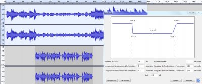

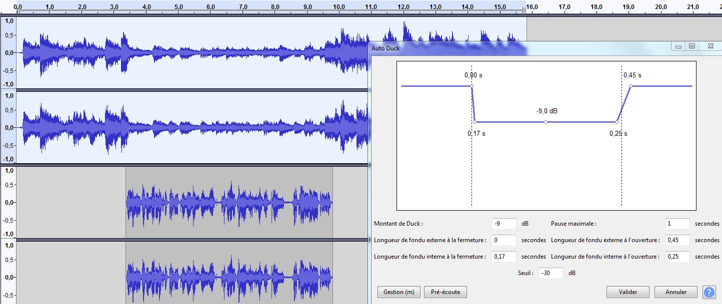

    Ce système existe aussi sur Audacity.
