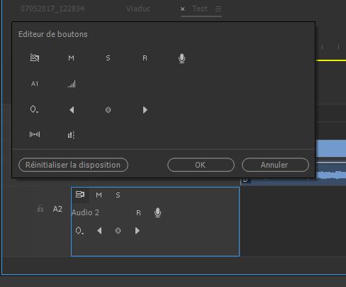

    J'ai vu qu on pouvait enregistrer de l'audio sur Premiere, j'ai ajouté une piste audio ( piste 5 ) à mon montage où je souhaite enregistrer ma voix off.
    Problème, sur le panneau Mixage des pistes audio je n'ai que la piste 1 et 2 où il y a le R pour l enregistrement, ainsi que le choix du microphone. Et ces 2 pistes ont déjà des éléments audio, je ne veux pas enregistrer par dessus
    1/ Comment faire pour que ma piste 5 ( ou une autre ) ai également la fonction enregistrer ?

    Sur les pistes Audio, il faut faire : Personnalisé, et rajouter le Micro et le R (record) dans l'entête de la piste.
