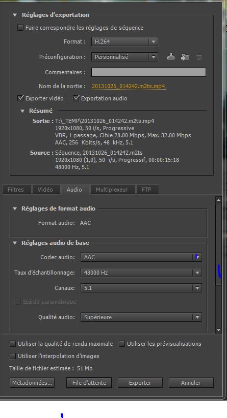

    Avec Premiere CS6, si vous n'avez pas de licence pour le Surcode Dolby Digital de Minetonka (3 essais gratuits), ou mieux le plugin Total Code de Mainconcept, qui permettent d'exporter en Dolby 5.1, la seule solution est d'exporter en H264, en choisissant AAC 5.1 pour l'Audio.

    Par contre effectivement en export, cela nécessite un plugin payant si on veut profiter de toutes les faciités de l'AC3 (en particulier downmix), et d'une chaine HiFi digne de ce nom (beaucoup de lecteurs multimédias traitent mal l'AAC, cas de mon DVICO).
