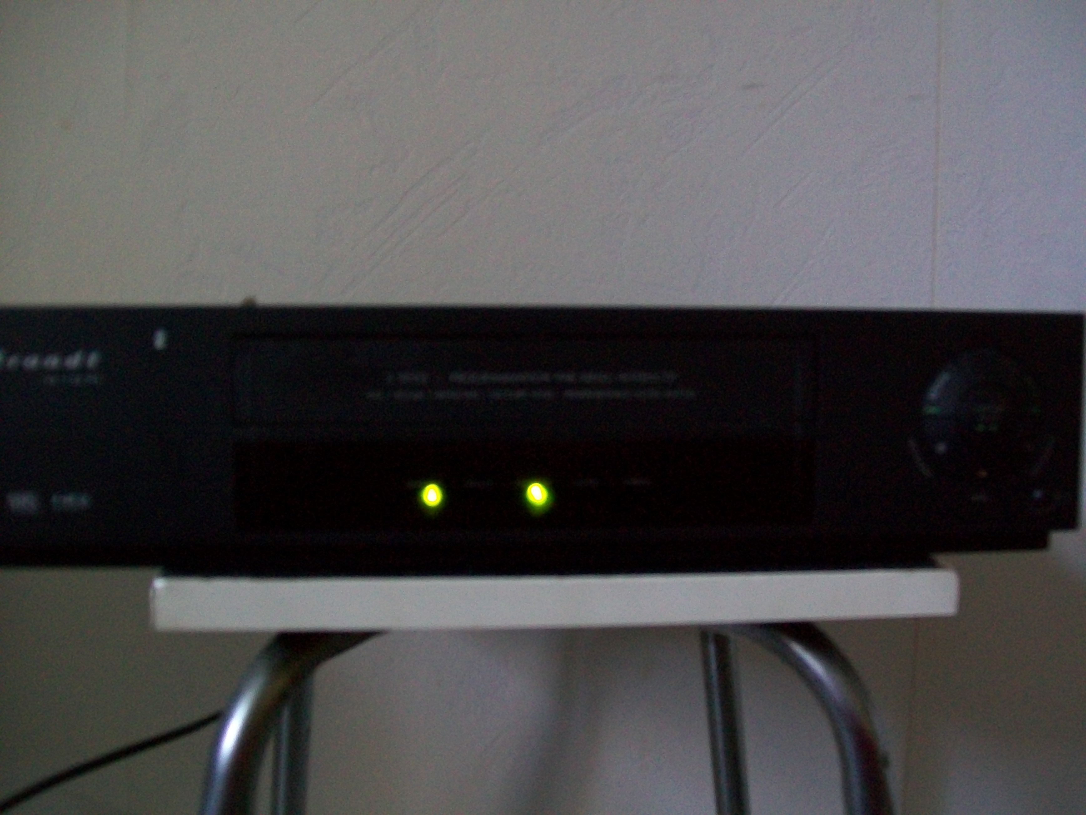

    Je ne pense pas qu'il soit en pause.

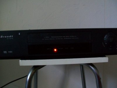

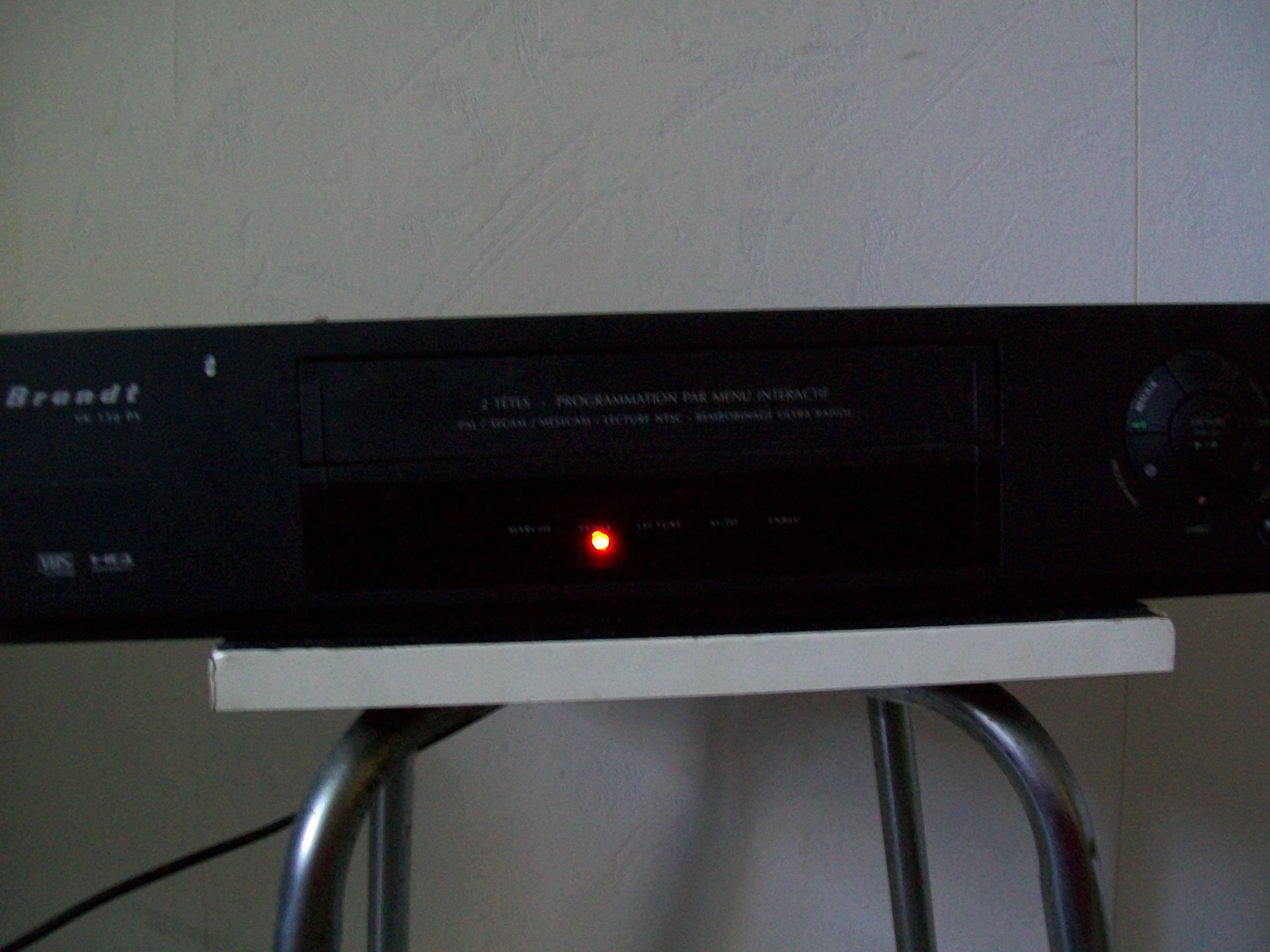

    En mode lecture, quant j'appuie sur la télécommande, j'ai cela, les voyants marche et lecture sont allumés. Les bras montent et prennent la bande de la cassette jusqu'au tambour. Mais les roues de la cassette bougent un peu, ne tournent pas. Puis les bras descendent et le voyant du magnéto se met au rouge en clignotant, en mode veille
    En fait j'ai observé ceci: la roue gauche de la cassette tourne un peu lorsque les 2 bras prennent la bande et le tambour tourne. Puis la roue droite de la cassette se met légèrement a bouger, les 2 bras redescendent et le magnéto se met en veille. C'est seulement une idée, mais j'ai l'impression que c'est le mécanisme de la roue droite de la cassette qui n'arrive pas à tourner correctement et qui fait redescendre les 2 bras pour ensuite mettre le magnéto en veille. Mais c'est juste une intuition. Peut être que je me trompe.

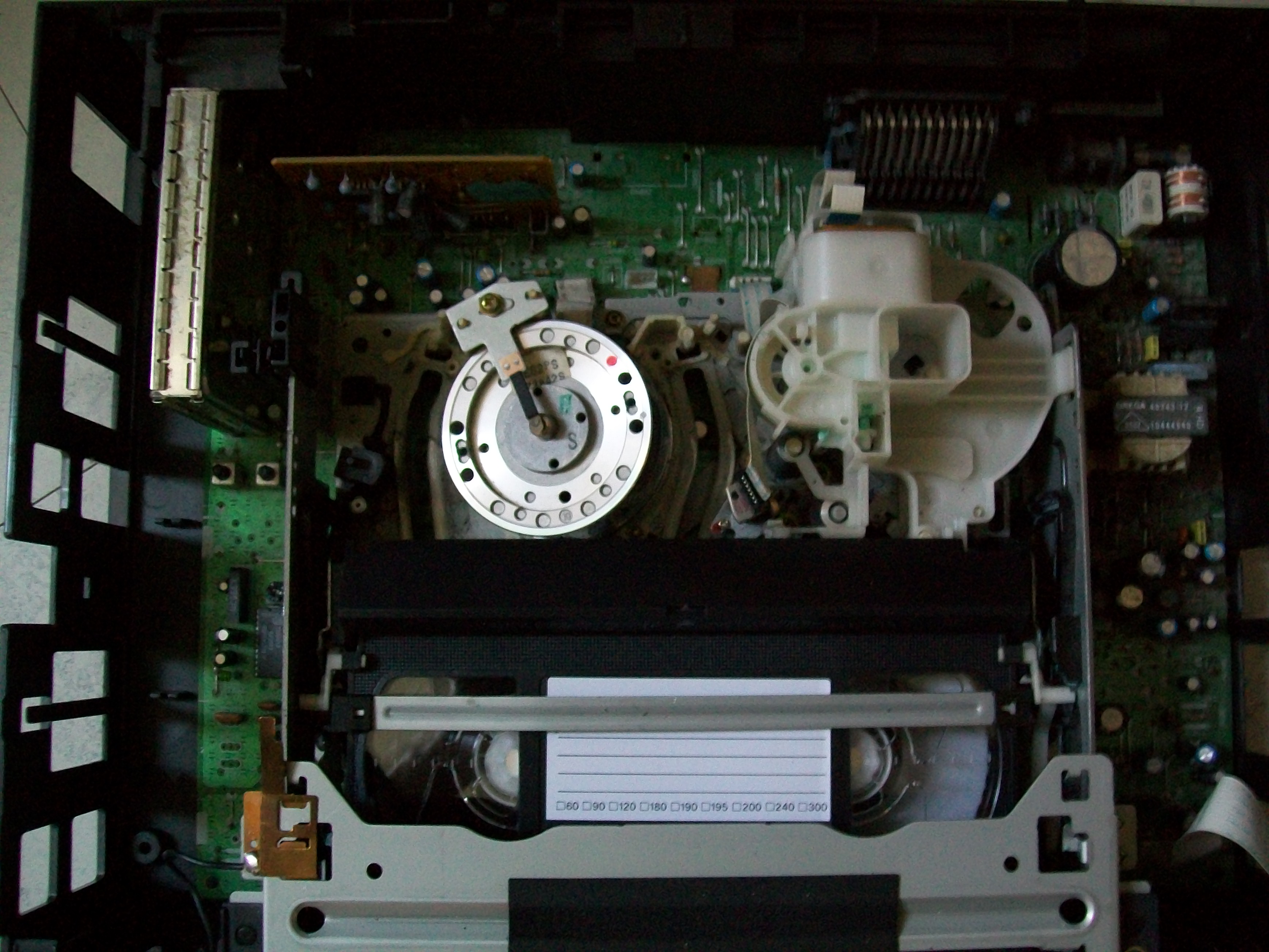

    Il est forcement en pause, puisque pas de signal sur l'entrée pour qu'il puisse partir (ou pas) en défilement.
    Il faudrait regarder le galet du cabestan, voir s'il est en contact avec la bande ou pas.
    Comparer en lecture et en enregistrement.
    Tu avais bien dit que les rembobinages fonctionnaient ? donc les plateaux des bobines ne sont pas bloqués

    Ou se situe le galet du cabestan pour que je vérifie?

    J'ai trouvé ça comme image
    Petit souci pour l'image, j'essaye d'en trouver une qui veut bien marcher
  5. sosoro51
    Le galet du cabestan, ce ne serait pas le petit cylindre métallique à droite entouré d'une gaine noire (au rebord de la cassette) par hasard?
