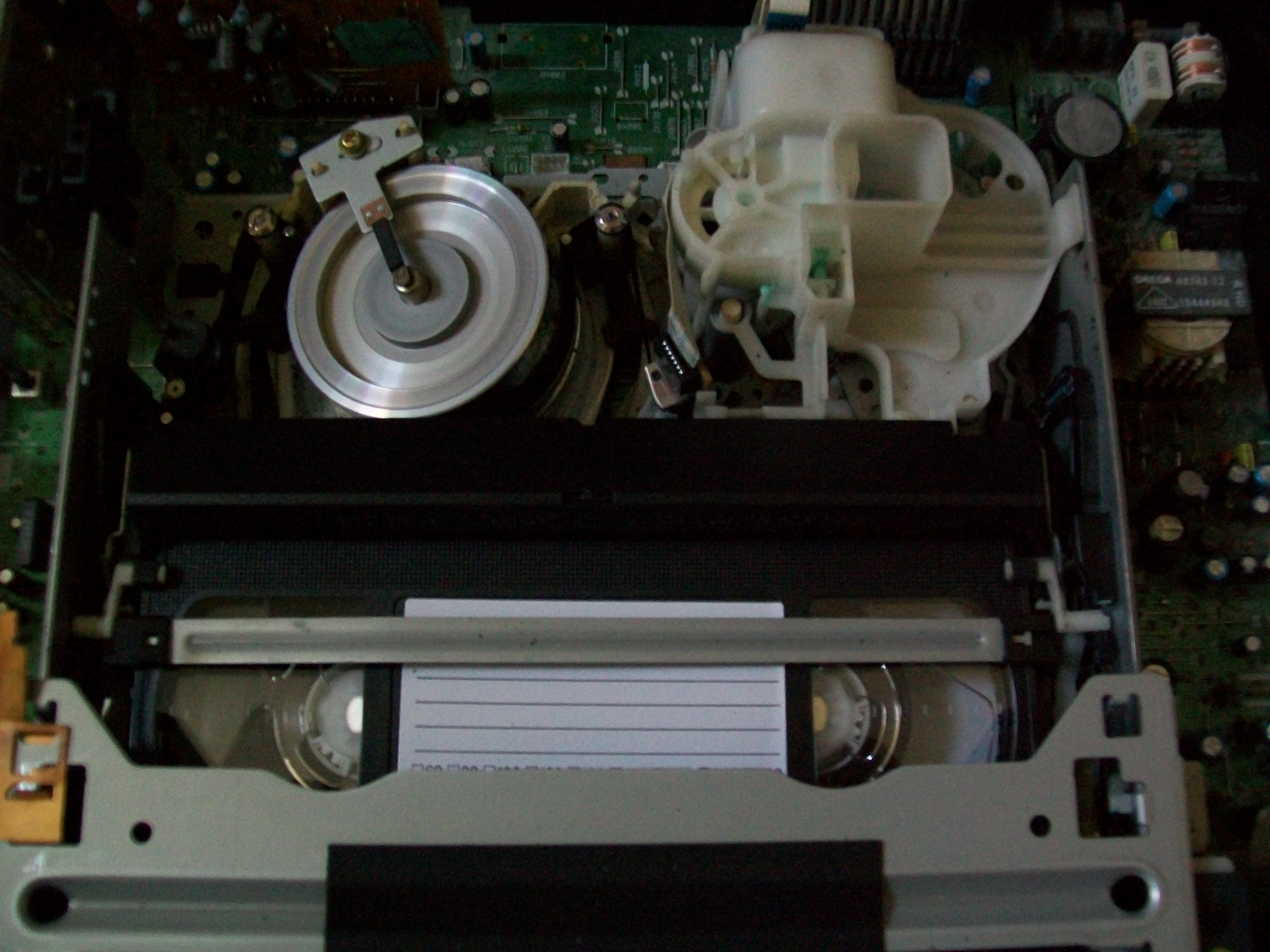

  13. sosoro51
    Voir photo. Les bras sont en haut chargés, le tambour tourne mais les roues de la cassette ne tournent pas

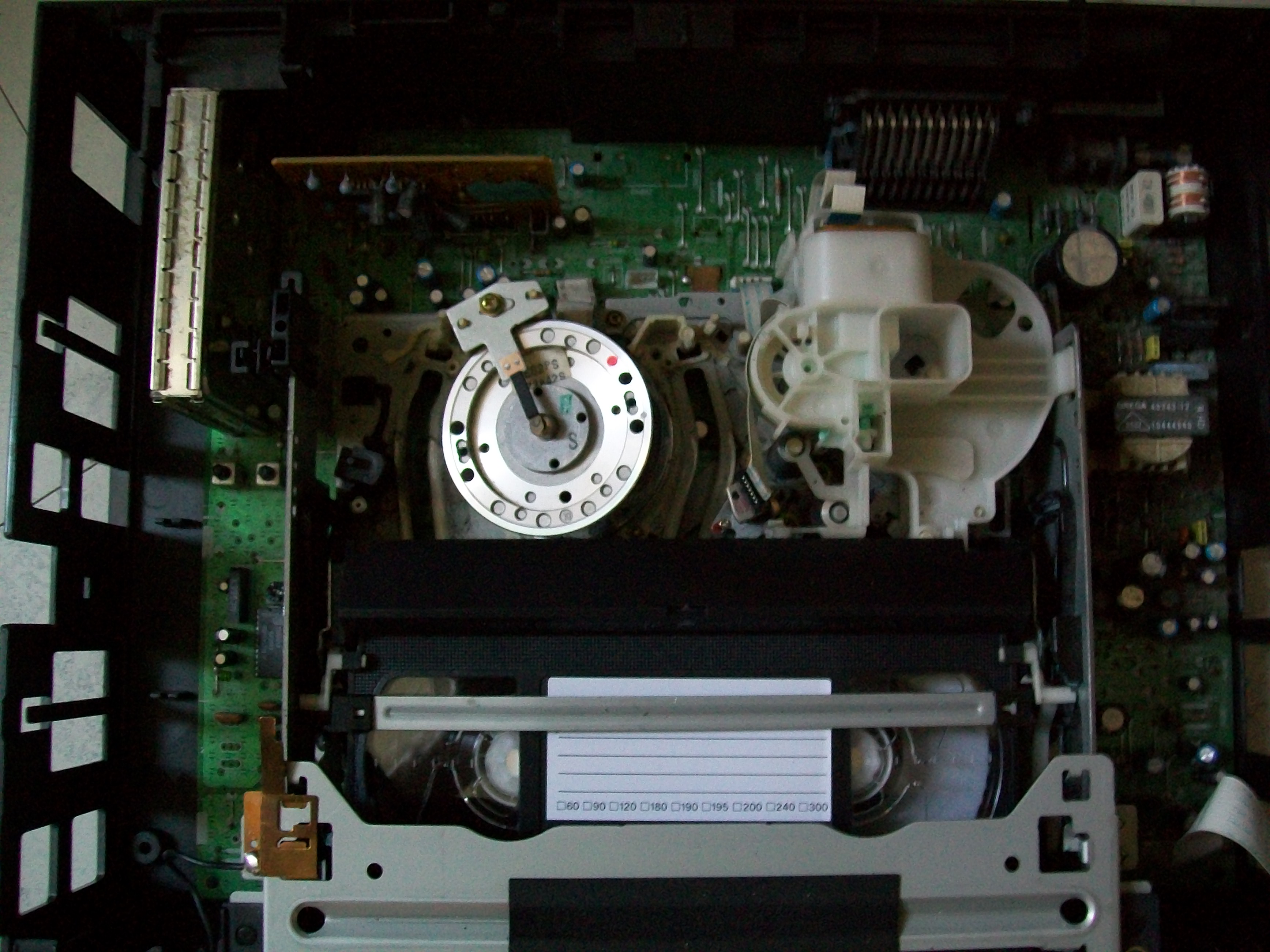

  14. sosoro51
    Et là, quant il est en veille ou allumé, donc les bras sont redescendu et le tambour à l'arret
  15. saint kro
    +744 / 4,316 / -92
    18,350
    24,187
    Il ne serait pas en pause par hasard ?
    En enregistrement, le défilement ne se déclenche que s'il y a un signal vidéo.
    Donc logique que ça ne défile pas.
    par contre pour le mode lecture, qu'appelles-tu en veille ?
