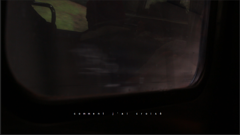

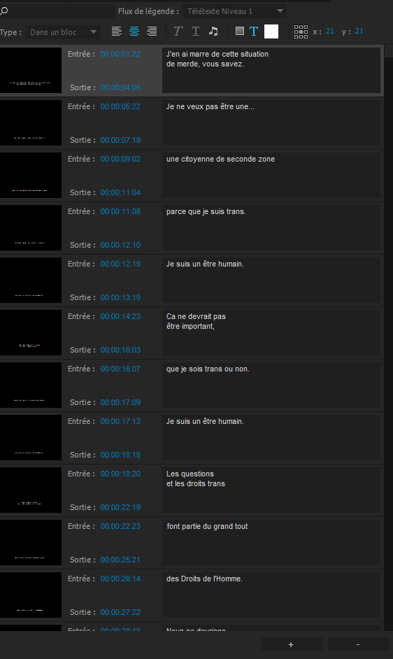

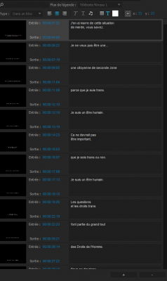

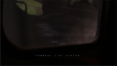

    J'ai déjà galéré pour importer le fichier de sous-titres dans Adobe Premiere Pro CC, j'ai réussi finalement en convertissant le .srt en format EBU .stl. L'intégration est bien uniquement quand j'adopte le format télétexte, flux : niveau 1. Problème : les sous-titres sont extrêmement fins et illisibles.
    J'ai pu retoucher leur position un à un pour qu'ils apparaissent en bas de l'écran mais impossible de corriger la mise en forme (police, format, background).
    En pièce jointe, le rendu sur l'aperçu et la fenêtre de retouche des sous-titres.

    le probleme est que ton sous titre semble plutot etre du genre pour malentendant qu'un vrai sous-titre.
    la difference est qu'effectivement le format se rapproche plus du teletexte avec des fonctions qui n'existent pas dans un sous titre normal.
    donc si tu veux l'incruster dans la video, il faut trouver un lecteur pour ce genre de titre.
    il faut dire qu'en general , on n'incruste pas ce genre de sous-titres dans la video, pour pouvoir laisser l'affichage (ou non) a la volonte
    du spectateur.

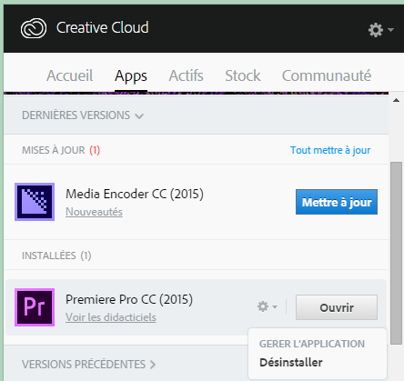

    Je reprends, c'est donc bien ce que je pensais je n'ai rien dans creative cloud qui me permette de suivre les indications que vous me donnez. La seule entrée "Premiere" ressort comme sur la capture d'écran jointe.
    Même au moment de l'installation en début de soirée, je n'avais qu'un seul et unique bouton "installer" sans flèche ni choix possible...
    Une autre manière de télécharger encore peut être ?

    Bon, je suis définitivement une noob, je n'avais pas le bon filtre activé et du coup, là je suis en plein téléchargement de CS6. Je vous tiendrai au courant de mes aventures de novice mais merci pour tout !

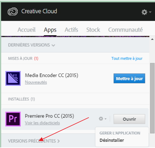

  14. ogt
    +713 / 1,396 / -42
    17,700
    23,510
    Et vous n'avez pas cliqué sur "Précédentes versions " ?

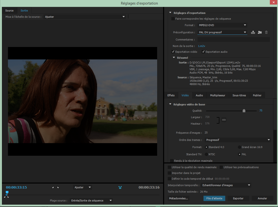

    C'est un nouveau problème qui me bloque maintenant : quel que soit le format de mon export depuis adobe premiere, la dimension de la vidéo une fois gravée ne correspond pas à l'apercu dans la visionneuse
    Encore. Pour plus de clarté, j'ai fait une capture d'écran, j'ajoute aussi les paramétrages de sortie de cette version dans Premiere.
    Est-il possible de paramétrer la taille de sortie dans Encore ? Je n'ai pas trouvé et aucune discussion ici ne me renseigne. Pouvez-vous m'aider (encore...).
