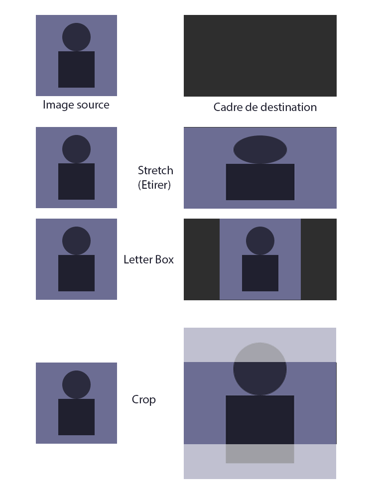

    Ben, je sais pas quoi dire de plus, on est plusieurs a avoir répondu, le problème de base c'est tout simplement "comment faire rentrer un carré dans un rectangle".
    Vous pouvez étirer le carré et le déformer pour qu'il couvre toute la surface du rectangle (l'option qu'a expliqué Olivier), vous pouvez ajuster le carré pour qu'il touche le haut et le bas en laissant du vide à gauche et à droite (ce que fait youtube), ou vous pouvez agrandir proportionnellement le carré pour que la gauche et la droite touche le rectangle en faisant déborder le haut et le bas (qui devra être coupé).
    Votre VLC n'a pas fait de magie noire, il n'y a que ces trois scénarios possible, à vous de choisir celui que vous préférez. Ça ne mérite pas deux jours de travail.
    Dans mon premier message j'ai proposé une variante du Letter Box : remplir ce noir qui vous panique tant avec quelque chose de pictural, je vois ça souvent, certains font ça pour diffuser en TV des images d'archives 4/3 ou des vidéos tournées avec un téléphone en mode portrait. Je suis pas sûr d'être fan, personnellement je préfère les bandes noires, mais je vois bien que ça vous déplaît.

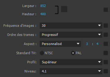

    Sinon pour la déformer :
    - Aller dans Fichier > Exportation > Média...
    - choisir par exemple le codec H264 (parfait pour Youtube) dans les dimensions de la vidéo mettre 852x480 (du 16/9)
    - puis à Aspect choisir Personnalisé et mettre 3 et 4 :
    - choisir PAL
    - sur la partie gauche cliquer sur l’icône pour "découper la vidéo de sortie" et proportion de recadrage 4/3 (éventuellement faire glisser le cadrage pour éliminer totalement le noir)
    (ne pas tenir de mes autres paramètres)
    - puis exporter
    Ça fonctionne, je viens de faire l'essai avec un DVD perso numérisé à partir de super 8 des années 70.

  7. marco movie maker
    16
    @MyPOV
    j'essaye de rentrer les réglages d'exportation que vous me conseillez, mais je n'y arrive pas bien.
    1. je choisis H.264 pour le format
    2. que dois-je choisir en "préconfiguration" (là j'essaye avec "personnalisé")
    3. je n'arrive pas à rentrer 852x480 . Un message apparait qui me dit: "taille/fréquence d'image incorrecte pour ce niveau. réduisez les limites de la vidéo ou le nombre d'images par seconde, ou augmentez le profil et le niveau, puis recommencez."
    4. j'ai rentré 30 en frequence d'images par seconde
    J'ai bien rentré "Pal" et 3 et 4 à aspect.
    Enfin je ne vois pas de quelle icone vous parlez sur la partie gauche, qui me permettrait de "découper la vidéo de sortie" et choisir la proportion de recadrage
  8. Guest20191220
    Je fais de mémoire en passant...
    - pas de préconfiguration
    - pour le niveau ça se précise un peu plus bas, essayer 4.1 qui est une valeur courante
    - oui par exemple 30 image par seconde
    - Pour recadrer : icône tout en haut à gauche, il a cette forme
    • Dislike Dislike x 1

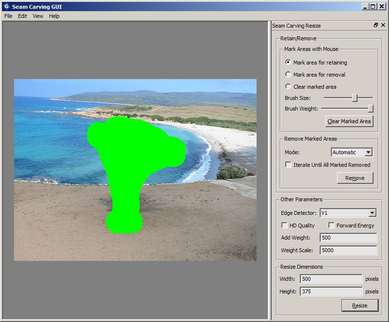

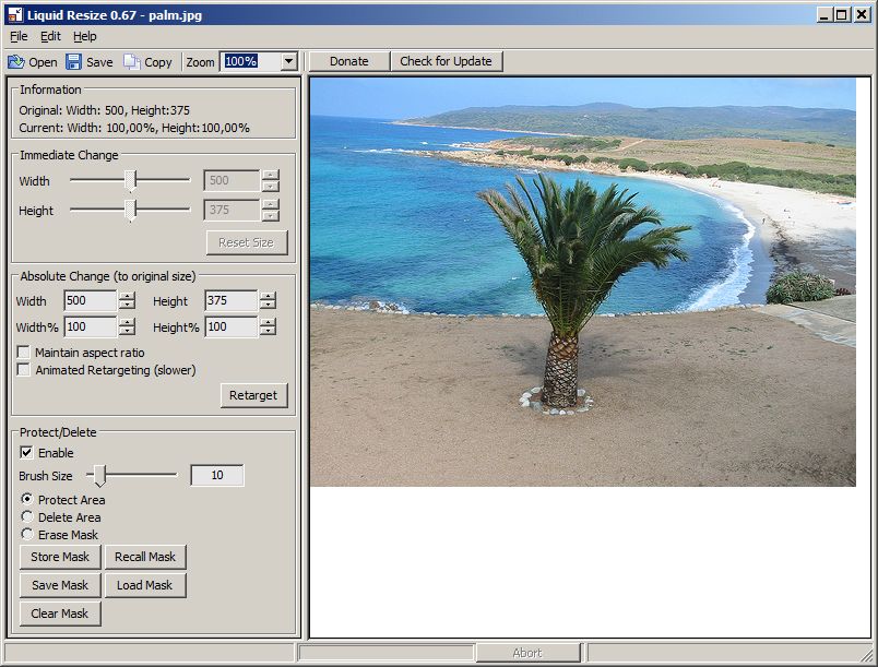

    Cette fonction est tirée de la technique appelée Seam Carving de 2007. La première fois que j'ai vu cela, j'étais impressioné et j'ai trouvé passionnant à en comprendre la technique.
    Il y avait le logiciel indépendant Liquid Resize (qui n'existe plus) dont j'ai toujours la version 0.67 de 2007.
    Mais le premier que j'ai testé est Seam Carving GUI dont j'ai encore cette version :
    #29 Guest20191220, May 1, 2017
